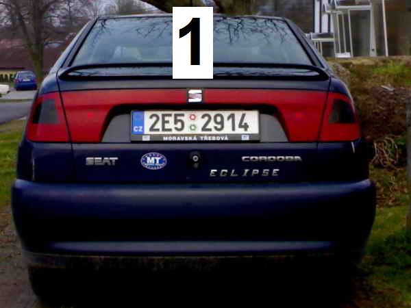

salutare....stie careva daca se potrivesc bariile fata-spate de pe masina nr.1 pe masina nr.2 ..pls am nevoie sa stiu ca sunt confuz ce sa fac sa le schimb ale mele cu alea mai bombate sau daca nu se potrivesc asta e.. pls.....multumesc!!!
