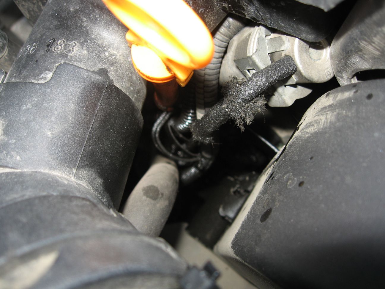

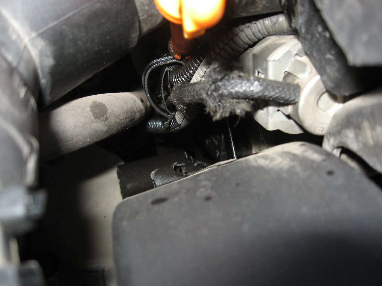

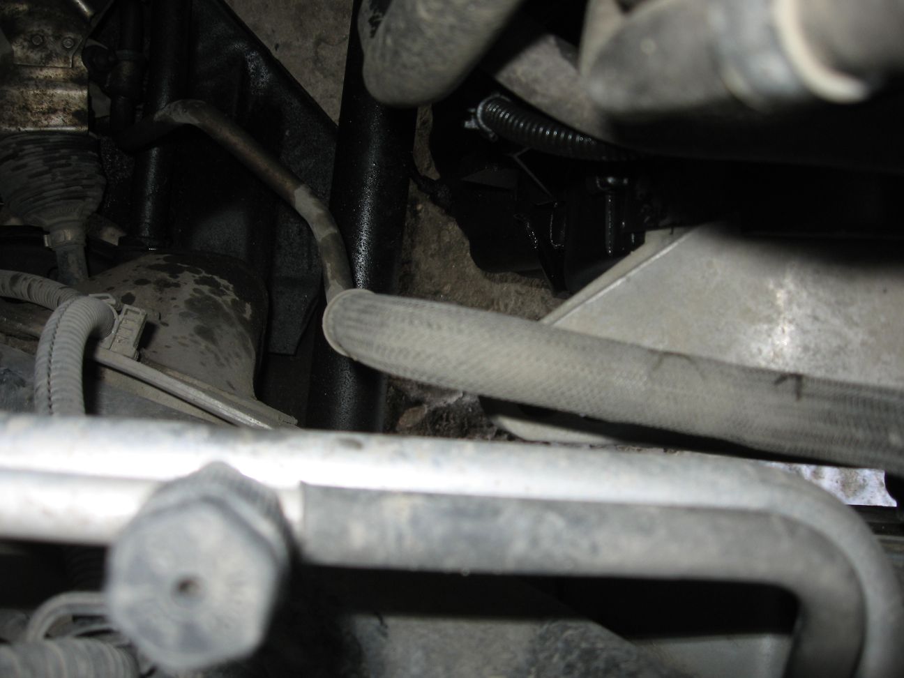

Salut!
Azi am observat o parte a baii de ulei uda, cred ca este baia.
Am facut o poza si va rog sa imi spuneti daca este baia. si ce ar trebui sa fac?
Am mai facut cateva poze in care se vede (sper) ca se prelinge ceva pe acele furtunase. :wub:
Modificat de dem3ntor
Dupa cum se vede, cred ca e de la simeringul de pe vilbrochen, zona unde e pinionul mic de la distributie.
sau poate mai de sus? se vede ulei la partea de jos a jojei de ulei. daca verifici atent afli de unde vine uleiul. eventual sterge putin zona si dupa cateva zile vizualizeaza din nou.
@ CT-19-TDY esti tare :(
nu imi dadusem seama :P . stateam ca trantea si ma holbam la furtunele alea murdare :)
Asa voi face!
In primul rand trebuie sa vezi ce fel de ulei pierzi(dac e ulei de motor)probabil ai spart(fisurat baia de ulei).In cazul asta sudura e solutia sau daca este sparta mai rau trebuie sa o schimbi.In nici un caz nu iti recomand lipiciuri de oricare fel ar fi ele.
S-ar putea pierzi ulei de motor pe la joja de ulei sau asa se cam vede din poze,daca joja nu este etansa compresia motorului arunca uleiul pe acele furtunase dupa care se prelinge jos pana la baie.Intr-una din poze se vad stropii de ulei .
e greu sa ti dai sema pt ca in mers mai pornesc si ventilatoarele si il imprastie peste tot(vad din ultima poza ca ai si pe bascula)...dar cred ca pe la vilbrochen da sigur.
