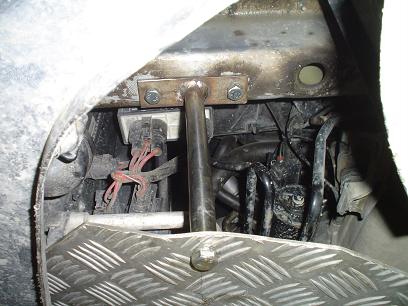

Am spart baia de ulei
night_watch3r
ca sa vezi ca se poate face..............
Dupa cate vad din poza e facut din tabla de duraluminiu, NU? Cat de rezistent crezi ca e la un impact su o bordura sau un bolovan?
da, e din tabla de aluminiu striata de 3 mm cu 4 mm pe striatii. pentru cunostintele voastre generale ( a circotasilor), va pot spune ca e foarte tare. dupa ce l-am montat, am dat cu ciocanul cat am putut in scut si nu s-a deformat deloc. acele striatii fac sa fie foarte rezistenta tabla. si daca am montat scutul , asta nu inseamna ca voi cauta bolovanii pe drum sau bordurile sa incerc rezistenta scutului. fiecare e liber sa faca ce vrea cu masina lui, eu sunt foarte multumit de el.
si inca ceva , datorita acestui forum am reusit sa-mi rezolv singur cateva probleme legate de masina si multumesc celor care contribuie constructiv la acest site. din pacate sunt foarte multi pe aici care se baga in seama si nu au nici o treaba.
dar traim intr-o tara democratica (???) si fiecare are dreptul la opinie.
acela e modelul dupa care l-am facut
si ca sa moara de ciuda carcotasii le spun si cat m-a costat:
tabla:- de la dezmembrari camioane - 10 lei
surube+saibe: - 4.5 lei
teava inox: - 0,5 m - 7lei
piulia nit: - 7 lei
total=30 lei :(

Felicitari ! E super scutul .
Am insa trei amendamente :
- dupa parerea mea , ar fi trebuit sa il faci cu striatiile spre motor ;
- trebuia sa-i faci de jos o gaura in dreptrul busonului de golire ulei , pentru a nu fi nevoit sa dai jos scutul la fiecare schimbare de ulei ;
- ar da mai bine daca l-ai vopsi negru .
Si o intrebare : ce este in poza 3 ? Sablonul pentru scut , sau ce ? Ca nu reusesc sa-mi dau seama . :(
acela este modelul dupa care l-am facut . am gasit un site in care arata toti pasii pentru confectionarea unui scut pentru golf si de acolo am luat modelul
http://www.evolutionimport.com/articles.asp?id=111
http://www.dieselgeek.com/Categories.bok?c...zer+Skid+Plates

Daca lasi ironiile la o parte si recunosti ca rezistenta lui e aproapiata cu cea a celui de plastic, te felicit pentru lucrare....
Ti-am spus de la inceput ca n-ai sa reusesti sa-l ranforsezi ca pe cel original.
Daca e facut din ceea ce inteleg eu - asa cum rezulta din poze, stiu precis ca scutul ala este FOARTE tare. Exact striatiilea alea il fac sa nu se indoaie deloc decat foarte greu. Ia o bucata de tabla de aluminiu din aia si vezi ca poti sa stai pe ea fara sa se indoaie DOAR din cauza striatiilor alora.
Zenco, felicitari pentru rezultat. Personal nu consider ca e aspectuos deloc, daca te uiti de jos in sus la el arata chiar nasol, insa scopul lui e sa stea sub masina, deci e PERFECT. Cui ii pasa cat e de estetic. Eu circul fara scut si pe toti cei care au scut ii admir, mai ales cand e metalic... ;)
cat a costat?
Scutul ucrainean a costat vreo 4 milioane. Am primit si o reducere de la ei, si l-am luat din Odorheiul Secuiesc. Am scris pe un topic undeva datele despre aceasta achizitie ...
Am montat scut ucrainean, dar tot am reusit sa sparg baia. Intr-adevar, spartura a fost mai mica. Mai bine conduceti prudent.
si eu am reusit sa-mi sparg baia acu 2 saptamini,ideea e ca trebuie avut mai mare grija ca de spart se sparge cu orice fel de scut daca nu esti atent(e adevarat ca cu cel metalic probabilitatea e mai mica)
Si pe baia de ulei care este facuta tot din aluminiu(ba chiar duraluminiu) poti sa te urci si sa sari pe ea fara sa se deformeze si totusi se sparge destul de usor. :D Gandestete ca in momentul in care mergi cu masina (1450Kg) cu vreo 60Km/h adica cu 16,67m/s si lovesti un cap de canal, impulsul ar fi de 1450 X 16,67=24166,67 Kgm/s. Daca durata impactului ar fi 0,5s asta ar insemnaca forta medie care apasa pe scut ar fi 24166,67/0,s = 48333,34N. Daca iei in calcul ca forta actioneaza sub un unghi de exemplu 30grade(unghiul dintre scut si sosea), ar insemna ca perpendicular pe scut apasa o forta de 48333,34*cos60=24166,67N, adica echivalentul a cam 2,4tone ceea ce este mult peste greutatea ta... Tabla aceea de aluminiu cu toate ca este usoara si sa zicem aratoasa, fara ranforsarile de rigoare nu prea prezinta siguranta (parerea mea).
piulia nit: - 7 lei
total=30 lei :vaidecapulmeu:

Vreau sa trag un semnal de alarma referitor la aceste scuturi de motor home/made pentru ca vad ca unii se gandesc la afacere... atata timp cat il faci cu mana ta si il pui la masina ta, este raspunderea ta, daca te gandesti sa treci la "productie de serie", vreau sa va spun ca am avut 2-3 Golfuri 4 si Bore in service cu urechi la blocul motor rupte si la cutia de viteza din cauza acestor scuturi, asa ca va sfatauiesc sa va ganditi de 2 ori inainte sa cumparati asa ceva... Atat am avut de spus, sper sa nu se supere nimeni.
