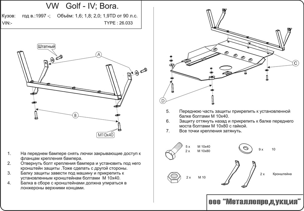

poate cineva sa faca o "schita" sau "desen tehnic" la un scut cu dimensiuni, cote, etc. daca as avea o schita m-as apuca sa-mi confectionez una. eu nu am scut deloc si nu am dupa ce sa ma orientez.

  zenco a scris:
asta stiu si eu ca e mai simplu, dar nu intotdeauna simplu inseamna si ieftin. fiecare cu optiunile lui.
poate cineva sa puna dimensiuni, distante, cote pe schita asta?
Modificat de zenco
Chiar daca ai avea toate dimensiunile tot nu ai putea sa-l faci. E nevoie de ambutisare. Toata rezistenta lui consta in ranforsarile alea care sunt date de cutele facute prin ambutisare. Plus de asta orice abatere dimensionala iti va pune mari dificultati la montaj. Parerea mea, nu te mai complica. Nu costa o avere. La volksman e vreo 500 de ron unul.
o fi cum zici tu, dar eu nu sunt de parere cu tine. in primul rand chiar daca nu e cutata tabla, scutul va avea o rezistenta mai mare ca unul de plastic si apoi de ce sa dau 500 ron cand pot sa-l fac mult mai ieftin decat de ai zis tu. iar in ceea ce priveste confectionarea lui mi se pare o treaba legera. altii construiesc lucruri la care nici nu visam, si noi romanii( unii), ne e frica sa dam cateva gauri intr-o tabla. e alegerea fiecaruia. deci daca are cineva dimensiuni le astept sa ma apuc de treaba.

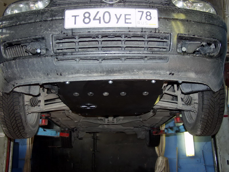

Eu am avut scut metalic (deh suspensie sport- adio scut metalic). Si ii dau dreptate inginerului: era foarte solid, foarte greu si avea intr-adevar niste ranforsari. Macar ai garantia ca rezista la lovituri. Asa facut de tine nu stii. In plus iti trebuie distantierele ca altfel o sa fie prea jos.

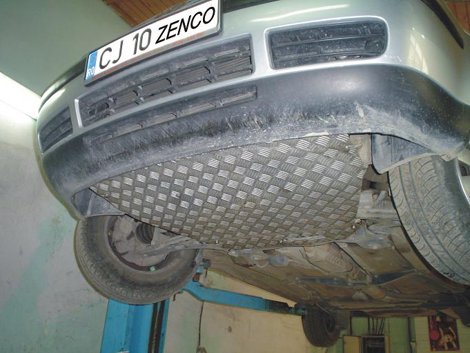

ca sa vezi ca se poate face..............
Sper sa nu te superi: esti convins ca e la fel de rezistent ca cel original? La cel original dupa multe baroase s-a putut indrepta.
Doi oameni s-au urcat pe el si nu reuseau sa ii modifice forma. E foarte dur.

Foarte tare scutul hand-made. Kiar arata bine pe masina. Si nu cred ca ideea lui zenco era sa confectioneze unul care sa fie mai rezistent decat cel original, ci sa aiba unul care sa-l coste cat ala din plastic dar sa fie mai rezistent. Sa ma corecteze insa daca gresesc.
Si daca tot te-ai chinuit sa-l faci, de ce nu pui si o schita cu dimensiunile k poate mai ajuti pe cativa.
P.S. eu am scut metalic din fabrica si nu renunt la el pt nimic in lume. Si asta doar pentru ca locuiesc in Bucuresti si m-a salvat de cateva ori.
Confectionat asa, mi se pare mai periculos ca cel de plastic. Tabla este destul de moale. La impactul cu un bolovan mai sanatos sau un canal de gaze se indoaie destul de usor scutul ala. Din momentul acela indoitura ramane si va lovi in baie la orice contact al scutului cu pamantul. Cel de plastic macar absoarbe din socul loviturii, dar nu ramane deformat.
Felicitari ca ai reusit sa-l confectionezi singur, dar eu preferam unul original. Totdeauna cand am patit cate ceva s-a adeverit vorba "Suntem prea saraci ca sa ne permitem lucruri ieftine"
