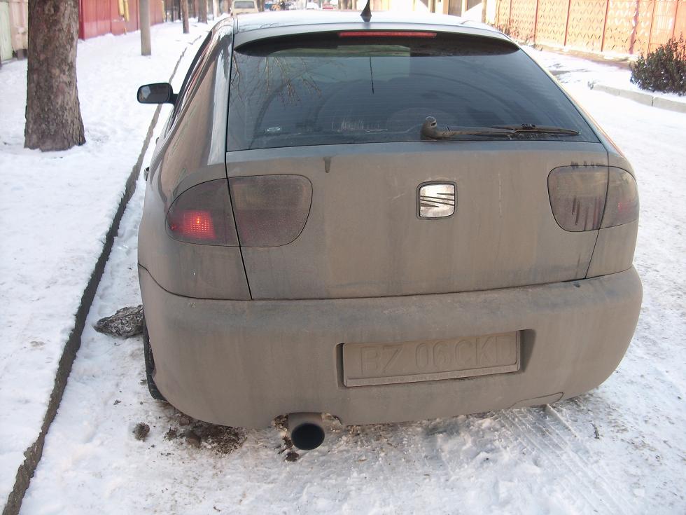

Buna.a montat cineva pe toba finala de la masina(cea originala ma refer)un simplu finall,deci nu toata toba doar un tips nichelat,mar interese sa montez ceva de cenu borla,dar ma intereseaza cam cum se face operatiunea,cam la ce preturi,si daca trebuie prelungit tipsul respectiv,pt ca din cate am vazut eu cu lungimea unui tips,capatul acestuia ramane putin mai inauntru decat bara
lafamilia2003, vad ca ai TDI. La tine evacuarea finala e la fel cu ce se vede in pozele atasate? Daca da, ma gndesc ca se poate pune doar un tips, fara sa fie nevoie sa schimbi tot traseul.
toba este aproape la fel.....doar ca distanta de la toba pana la capatul de la spoiler e cam lung,sa schimb toata toba nu prea as vrea cu tot ca tipsul ce vreau eu sa il pun e la 150 de ron....iar o toba sport nu sare cu mult de 250 de ron.nush cum ar arata un tips pt ca spoileru e rotujit in sus de aia as fi vrut sa vad o poza cam cum a montat-o altcineva imagine022.jpg

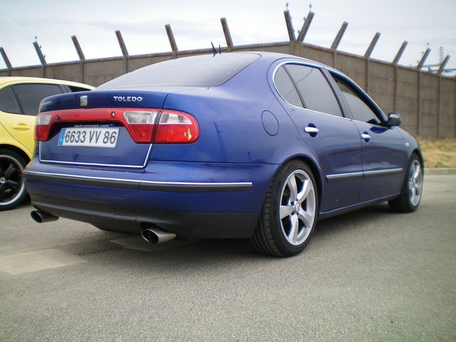

Da, la Toledo e mai bombata bara iar distanta e mai mare decat la Leon 1M. E mai complicat la tine ca va trebui sa si decupezi si sa mai improvizezi una alta. O ca caut niste poze cu evacuare de toledo 1M modificata, sa vad care ar fi diferentele.
decupatul nu ar fi o problema...doar ca as vrea sa vad aproximativ cum ar arata,daca gaseti ceva poze te rog sa le pui
Ceva de genul asta, dar mi-e sa nu fie photoshopata.
Mai caut.
arata super,initial asa cu doua evacuari am vrut sa o fac mai de mult,dar pe vremea aia un mecanic care a vazut masina si toba a spus ca nu are cum sa traga teava pana pe partea dreapta,nu lam contrazis pt ca nici eu nu am vazut cum ar fi posibil dar o sa mai caut si eu ceva pt ca eu cred ca ar fi o solutie,daca as face operatiunea asta eu ma gandesc ca imi trebuie 2 tipsuri pt benzinare,cu o singura teava

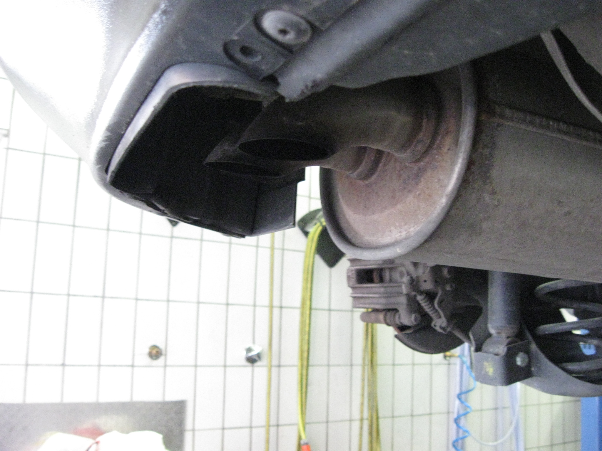

Salutare, colegi posesori de Leon 1M. Am facut de curand rost de niste tips-uri si ma bate gandul sa le pun pe masina, insa am niste retineri.
Actuala toba, are 2 tevi pentru evacuare curbate inspre asfalt( ca la diesel ). Si nici bara nu este decupata. Din cate vad eu, am 2 optiuni: pot sa renunt de tot la toba finala si scap de-o durere de cap si o sa am un sunet mai puternic, care mi-ar da alta durere de cap. Singura mare problema e ca trebuie sa decupez bara, insa nu prea-mi vine sa bag flex-ul in bara si sa nu iasa bine.
In ultimele zile am ajuns la concluzia ca mai bine tai capacul cu tevile de evacuare al tobei, o golesc pe dinauntru daca mai are sitele intregi si apoi o sudez la loc cu noile tips-uri. Dar parca eu as vrea sa scot tips-urile alea pe mijloc, daca tot ma apuc sa tai din bara...
Ceva pareri? a mai fost careva in dilema asta inaintea mea si a rezolvat-o?
