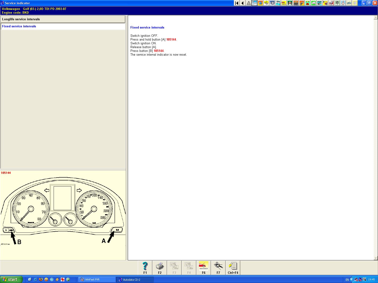

Resetare mesaj service pentru A3 mode 2004 + :
Se pune contactu
Se trage de butonul care reseteaza kilometraju (cel din stanga) pana apare mesajul service.
Se da drumu la buton
Se trage iar de acelasi buton si se tine pana apare mesajul de resetare al kilometrajului.
Se ia contactul.

pana la urma.. eu tot n-am inteles.. la golf v cum se face ?
