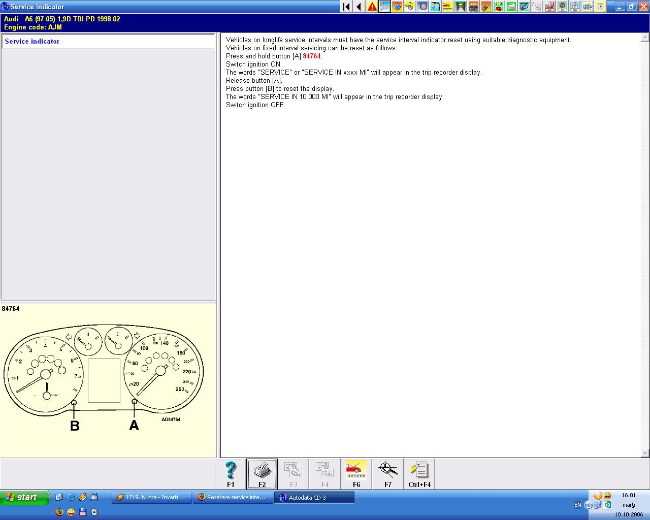

am un coleg cu un A6 din 2001 motor 1,9 TDI AJM de 116 CP. Ii apare mesajul service pe mijlocul bordului. Cum resetez asta? Am incercat variantele cu apasat buton de resetat km, apoi pus contact si rotit butonul din stanga spre dreapta. Nu merge. Cineva vreo idee? Are 2 butoane pe bord.

Incearca cum scrie in poza si trebuie sa mearga. Din cate vad scrie doar sa apesi pe butoane nu si sa rasucesti.

ok. O sa incercam. Ca si chestie, cuvantul service apare in cadranul dintre cele 2 ceasuri si nu in cel de contor km din cadranul cu viteza. Mersi de info. Maine anunt daca am putut. 10x
Asa e. Godoroja dupa ce ai tinut apasat butonul din dreapta, rotesti spre dreapta pe cel din stanga, de la ceas. Asa merge. Ca si eu am tot dat de butonul A in dreapta pana mi-a venit rau :lol:
varianta asta a functionat 100% Fara sa rotesti nimic doar prin apasare conform celor spuse de tine. Multumesc D-lui Radu Gica
