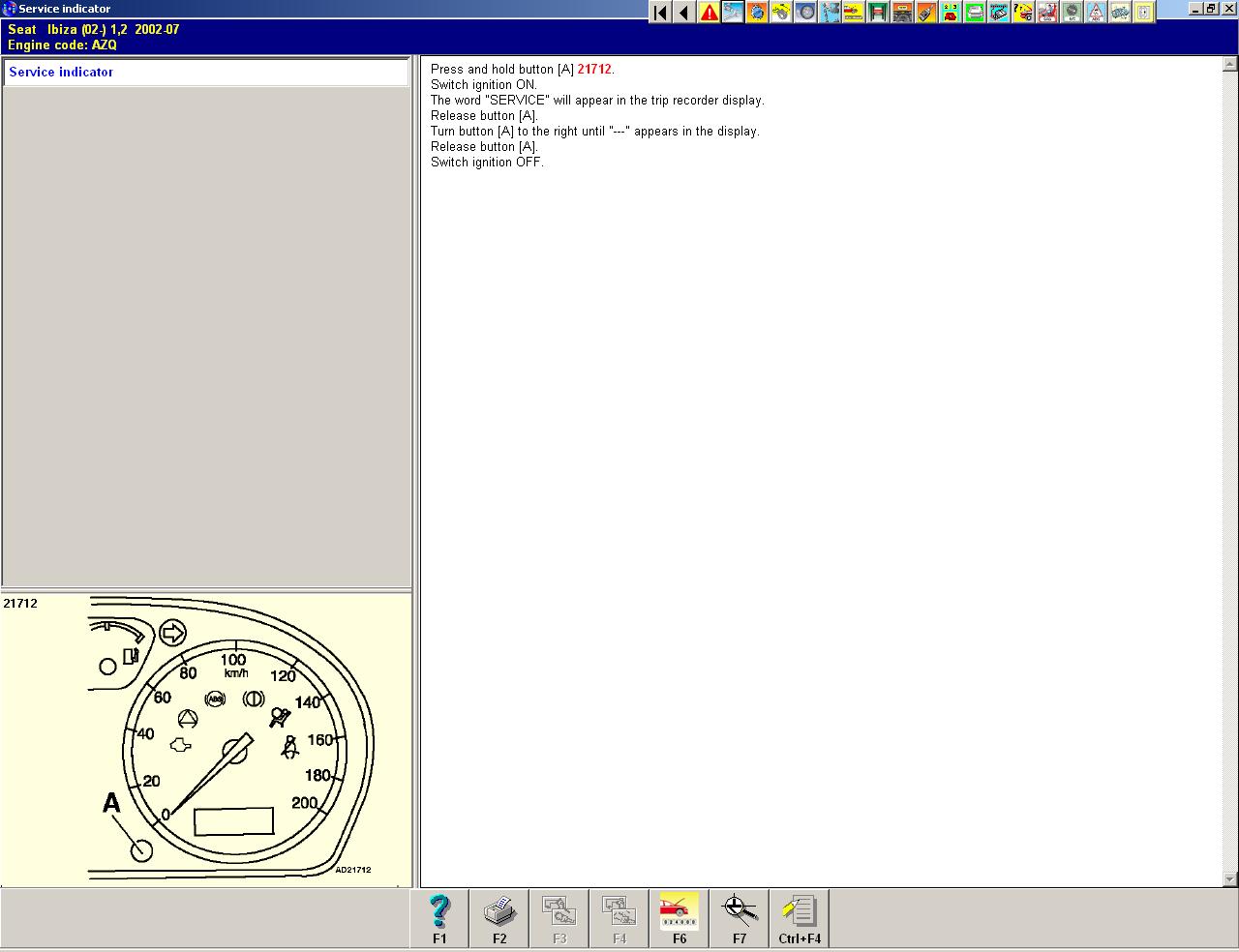

la fel si pentru Seat Toledo>2005 care are un singur buton pe mijloc
pui contactul ,il iei,apesi butonul si-l menti apasat,pui iar contactul si eliberezi butonul,rotesti butonul in dreapta si gata!

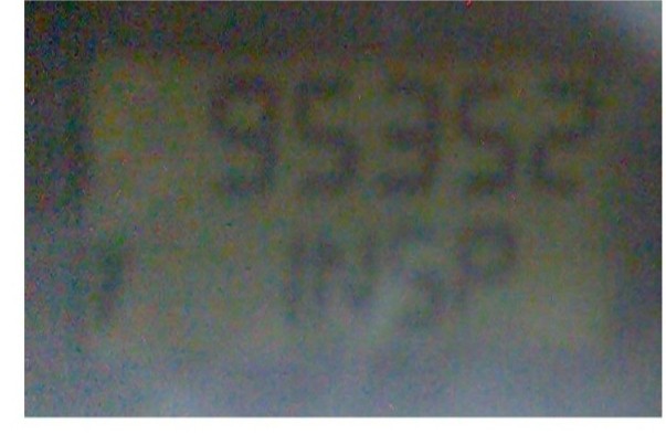

Am atasat si o poza...cu ceea ce imi apare pe bord...(printre altele!) si as fi vrut sa scap de chestia aia!

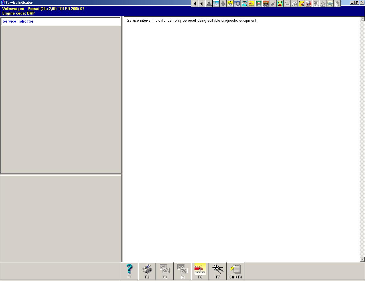

Imi poate spune si mie cineva cum pot reseta functia SERVICE NOW fara sa merg la service??
@mosadi14, daca nu vrei sa mergi la service roaga un coleg ce are are diagnoza auto sa te ajute. La masina ta nu merge facuta resetarea prin combinarea butoanelor din bord. Ai o poza mai jos.
@akin, la tine merge "combinatia" de butoane....ai o poza mai jos.
