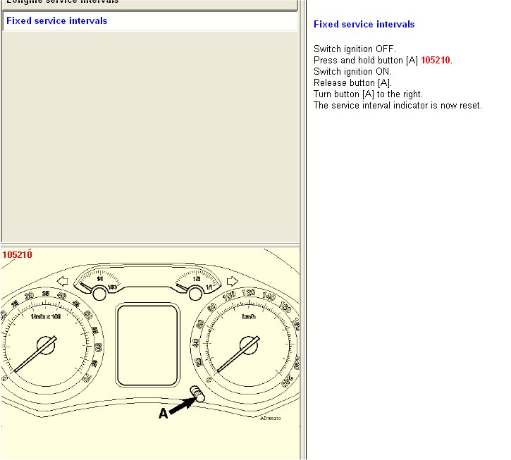

pui contactul ,il iei,apesi butonul si-l menti apasat,pui iar contactul si eliberezi butonul,rotesti butonul in dreapta si gata!
a mers si pt mine ----> pt toti posesorii de ibiza pana in 2002(cu un singur buton de reglat)
Sa zicem ca butonul A este cel de sub vitezometru si butonul B e cel de sub turometru.
1. Apasa butonul A
2. Pune contactul
3. Trebuie sa apara cuvantu "service" in diplay-ul din dreapta
4. Lasa butonul A
5. Rasuceste butonul B catre dreapta pt a reseta
6. Scoate contactul
Done.
Daca nu reusesti asa atunci va trebui sa faci cu VAG-COM.
http://www.ross-tech.com/vag-com/cars/vw_sri.html
Am incercat mai multe variante pe VW Golf IV 1.9 TDI 11/2000. Este singura care a mers. Diferenta a facut-o punctul 4.
la fel si pentru Seat Toledo>2005 care are un singur buton pe mijloc

o varianta ar fi asta:
1. pui contactul
2. cuvantul ""service" iti apare pe displayul unde afiseaza kilometrajul
3. Apesi butonul (A) - butonul din dreapta cum te uiti la bord
4. intorci butonul (B)-cel din stanga, la dreapta ca sa resetezi.
am si eu o problema la aceeas marca de vw si nu merge nici cum resetat de acolo mai exista si alta varianta fara vag com?
dupa pasul 3 elibereaza butonul A
ms mult pentru sfat am incercat si a mers :)
