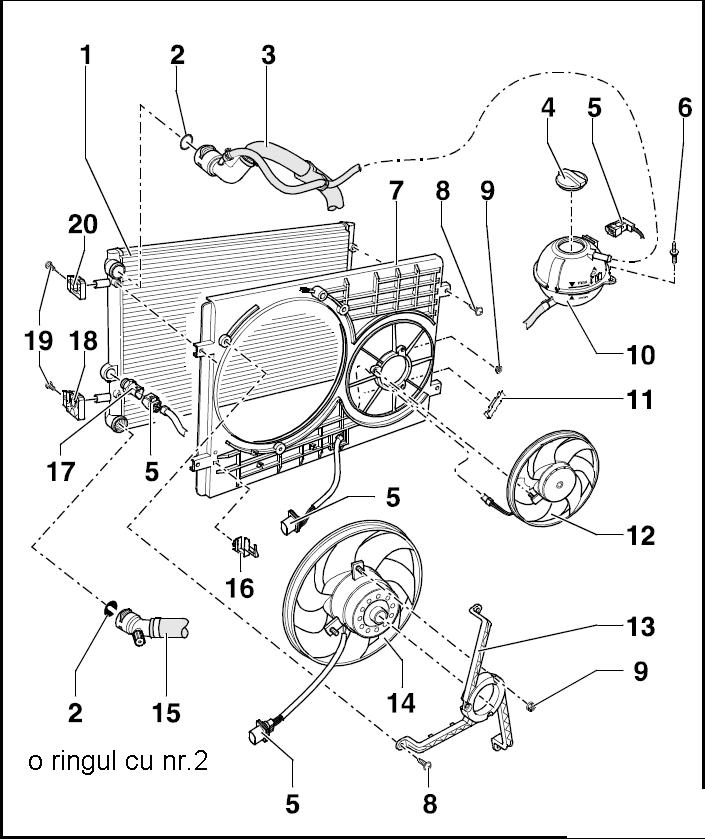

la radiator are o termocupla verifica acolo :offtopic: exista o saiba care se monteaza acolo iar daca tu nu o ai se poate sa pierzi antigel pe acolo :rolleyes:
SAL. apa poate sa iti curga la racordul principal al radiatorului(unde este robinetul de golire). si la mine curge, este un o ring mare care trebuie schimbat. :rolleyes:

salut, am avut si eu aceeasi problema la polo 1.4 din 2006. initial am crezut ca e de la ''robinetul de golire a lichidului'' dar de fapt era de la termocupla.
cum am rezolvat: am scos tot antigelul, am desfiletat termocupla (15-20cm deasupra robinetului) am curatat-o bine cu peria, am pus banda ceramica peste filet si gata.
