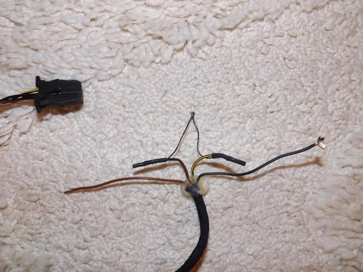

Cred ca partea grea o sa fie cu schimbarea rezistentelor,inclusiv demontarea tapiteriei de pe scaune.Rezistenle au mufele plug&play si mai trebuie atasat doar termistorul sau se inadesc cu mufele de la rezistentele vechi?
o sa trebuiasca sa faci adaptarea la mufele tale.... vorbim dupa ce le ai....
Am comandat rezistenele de la Baracuda si daca tot le schimb as vrea sa inlocuiesc si cei 2 termistori,chiar daca la masuratori arata ca sunt buni(10.3 si 11 kohm).Dar ma gandesc sa nu fie imbatraniti  si mai tarziu sa nu am vreo surpriza sa-mi arda rezistentele.
Problema e ca in Targoviste sunt 2-3 magazine de profil si niciunul nu are asa ceva.De unde as putea sa cumpar termistorii respectivi?
...firele de la mufa veche se inadesc cu firele de la rezistenta noua iar termistorul se baga sub perna sau mai trebuie si alta modificare?post-125835-0-22632300-1447429780_thumb.
