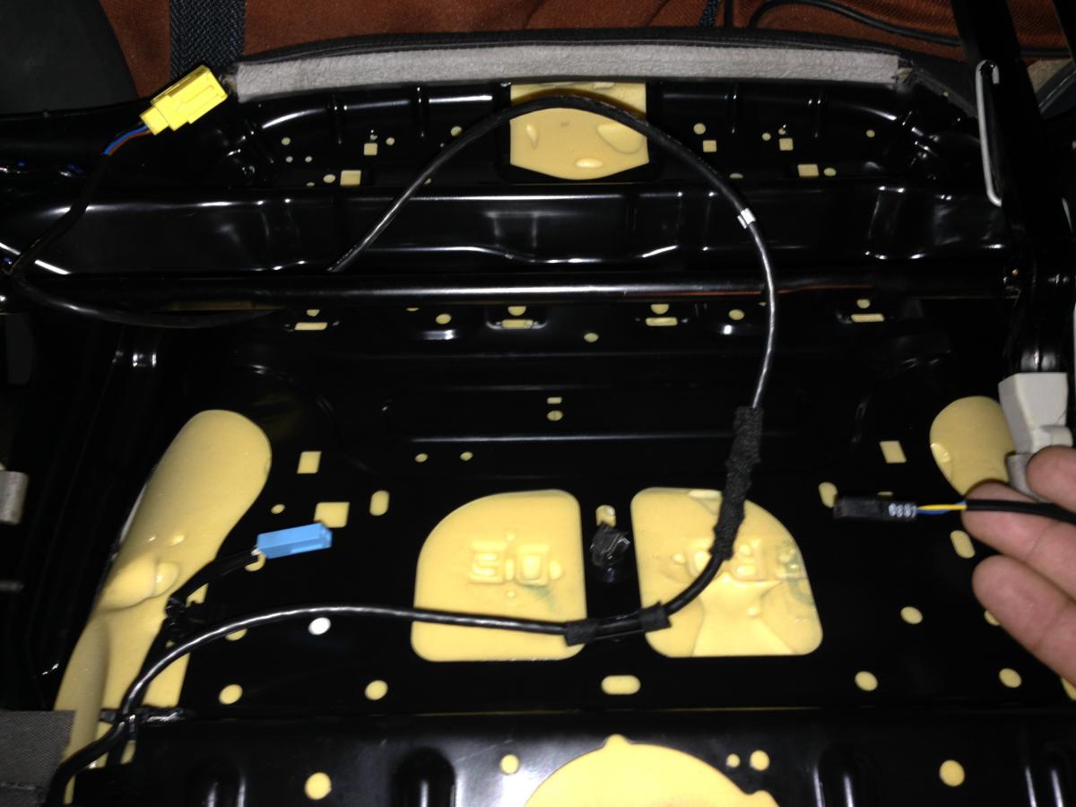

Am cumparat un interior de golf 5 comfortline model 2004 ( eu aveam trendline model 2007).Am intampinat urmatoarea problema : scaunul din dreapta cel de la pasager avea o mufa albastra cod 1T0 973 332 care nu stiu ce rol avea.Noile scaune de comfortline nu au acea mufa (aceast mufa este decat in scaunul de la pasager).Se pare ca acea mufa este de la senzorul de greutate. Este vreo problema daca o las in aer? Care sunt dezavantajele in afara faptului ca nu mai piuie centura cand se aseaza cineva pe scaun?Atasez cateva poze cu mufa.Pozele sunt facute la scaunele care au fost pe masina(cele trendline).Orice informatie este bine venita. Multumesc anticipat celor care ma pot ajuta!

este mufa de la senzorul de prezenta/greutate - nu o sa stie cand ai pasager in dreapta fata, nu merge avertizarea de centura.

Daca piuie cea de la sofer este perfect( nu ma deranjeaza ca cea de la pasager nu piuie) ! Dar cea de la sofer mai piuie? Nu au legatura cumva?
Am doua variante sa desfac scaunul vechi si sa iau senzorul sa-l pun pe cel nou sau sa las asa. Este greu de mutat senzorul?
F l o r i n
nu au legatura.
se poate muta, dar trebuie sa dai jos tapiteria ambelor scaune - sezutul, ca sa il poti scoate/monta.

M-am apucat sa montez scaunele ,dar nu inteleg de ce a ramas becul de centura aprins in bord si piuie chiar daca pun centurile. Incep sa cred ca sunt depasit de situatie. Oare trebuie sa schimb si centurile de pe scaunele vechi?
De la senzorul de greutate pasager, ca nu e conectat in sistem.

Am dat senzorul de greutate/prezenta jos de pe scaunul vechi si l-am mufat pe noul scaun sa-l vada masina , dar tot nu se stinge martorul de centura. Posibil sa fi stocat eroare ? Exista genul asta de eroare pentru centuri? Maine pun testerul sa vad ce eroare am si daca se poate sterge.

nu, nu e vb de asta. Vezi daca e bagata mufa la centura si daca e ok teaca centurii la scaunele noi. Nu stocheaza eroare pe centuri

Salut Florin! Am vorbit cu baiatul de la care am cumparat scaunele si se pare ca scaunele nu au senzor de centura. Deci va trebui sa schimb centurile cu cele de pe scaunele mele.Posibil din cauza asta sa nu vada centurile.
F l o r i n
atunci muta centurile tale - nu au mufa/cablaj de centura pe ele, cele actuale ?
danny_boy242001
Ce se intampla : eu am regasit mufa neagra care ducea la centuri( pe scaunele vechi) si la scaunele noi crezand ca aia este mufa , dar se pare ca nu este aia. Scaunele astea noi au si incalzire si au o gramada de fire sub ele.Posibil sa fii bagat mufa intr-o mufa de la incalzire. O sa schimb si centurile sa vad ce rezolv si daca nici atunci nu merge nu stiu ce sa-i mai fac.

Problema rezolvata 90% , am scapat de eroarea de airbag ( era din mufa ) .Mai ramane sa schimb centurile din scaunele vechi si gata.
