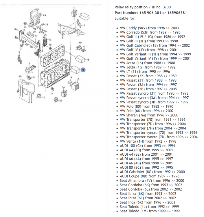

@drish - scoate capacul tabloului de sigurante si vezi daca frige puternic vreun releu (in special cel de lumini sau cel de la pompa de benzina insa verifica-le pe toate). Faptul ca iti fluctueaza acele dupa ce a murit motorul imi aduce aminte de ce am mai gasit eu pe net in care spuneau ca ar fi pe partea de relee. Baga de seama daca ti se opreste numai cand mergi cu luminiile aprinse sau se opreste tot timpul.

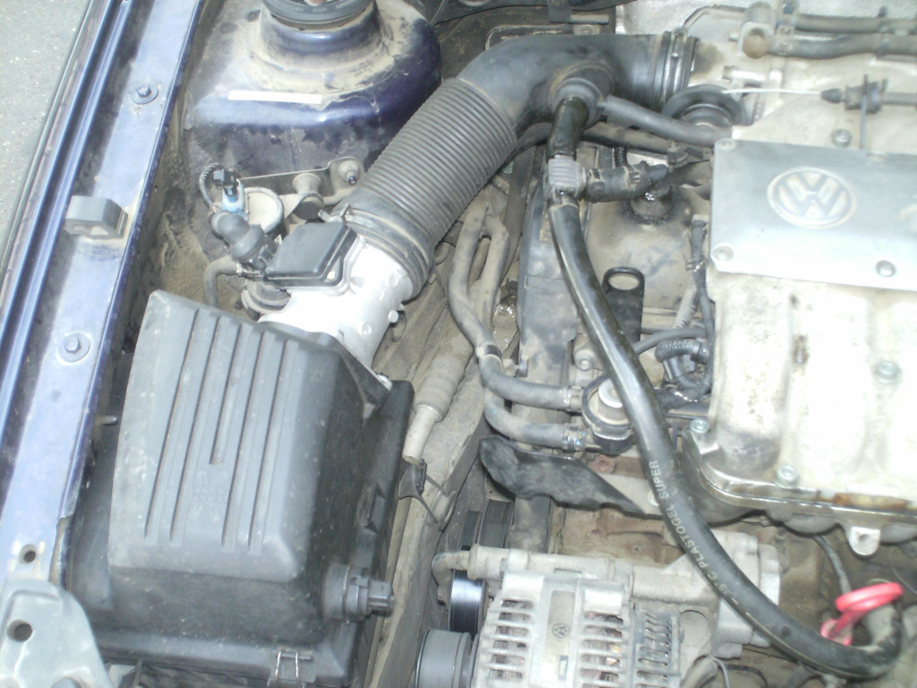

Dupa cum am zis, am revenit cu poze. Astazi ascultam la motor si auzeam un fasait pe langa delocu (in zona evidentiata in poza 3).
Ideea e ca acum am patit acelasi lucru cu pornirea la cald - apa la 90 de grade si nu se auzea sunetul de la releu pompei de benzina. Am lasat-o vreo 5-10 min si a pornit (mai chinuita). Am patit lucrul asta de 3 ori in perioada de o ora - la rece porneste la "sfert".
Pe langa fasaitul respectiv aud si un fasait atunci cand misc volanul (nu trebuie sa duc in maxim virajul, ci pe loc in timp ce virez se aud un fasait daca virez incet chiar din momentul in care misc volanul chiar daca rotile sunt drepti deci nu ar fi pompa sub presiune care sa faca sunetul ci probabil vreun vacuum).
In poza 2 am evidentiat unde anume am montat vacuumul de la delcou.
