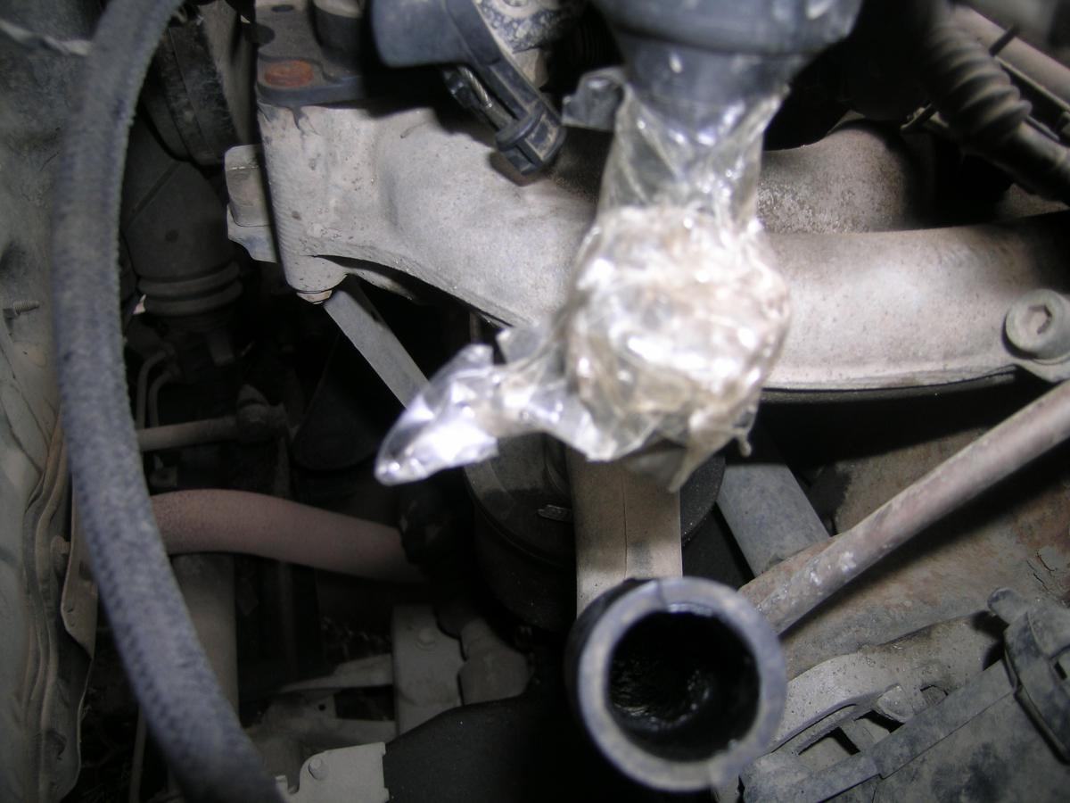

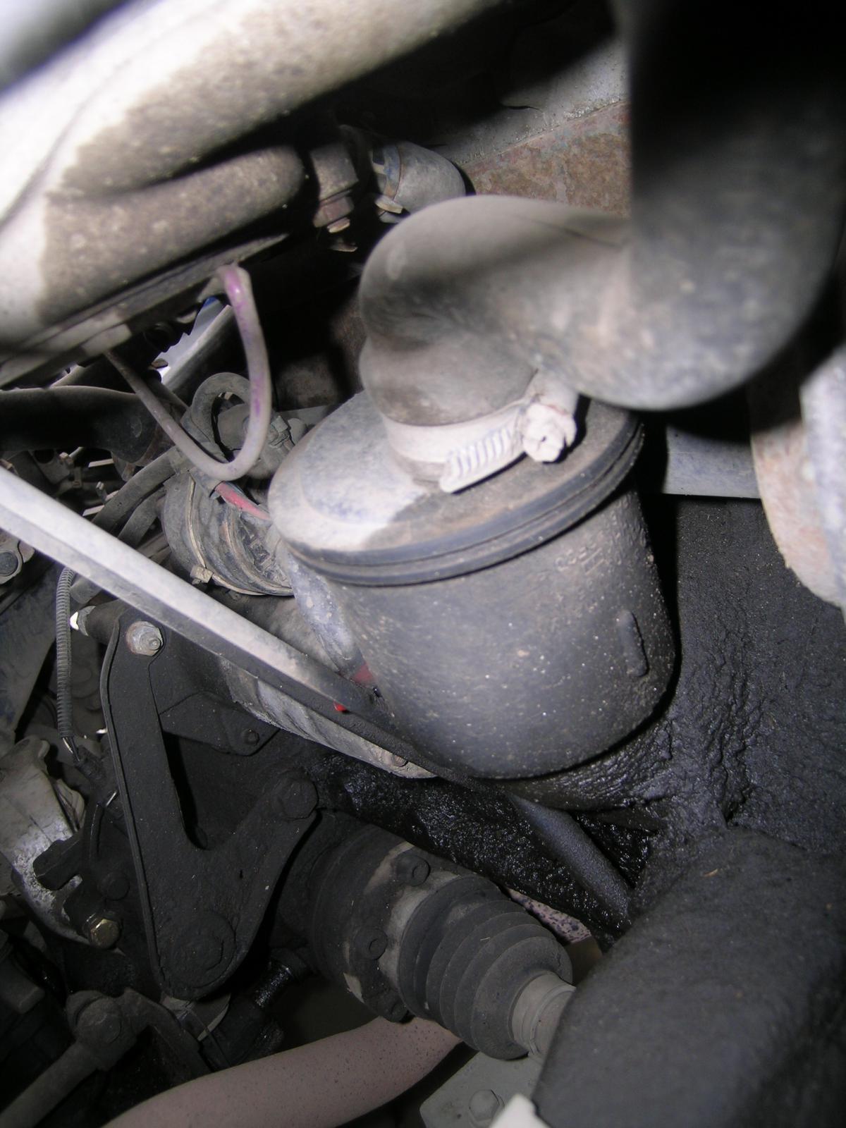

delcoul e smirgheluit de mult si dat cu WD40 Curata extrem de bine contactele astea. nu cred ca are legatura eu am zis ca se ineaca parca . si problema ast ao are doar Cand ploua sunt 100% ca imi baga apa in filtrul acela din partea din spate a motorului, din el pleaca un furtun si vine fix sub tot plasticul ce vine peste hai sa zic asa pe carburator sa intelaga toti unde imi vine furtunu am sa pun o poza maine
Modificat de Nyku1001
asta e dracia care vine fix pe gatul de la aer.apropo cand am scos furtunu si am pus scotch acolo erau picaturi de apa. deci e clar nu ? intrebarea mea este : Ce este mini butoiu ala sai zic asa ? :))

Wd-40 si unge putin si se pierde scanteia ,mai bn il cureti cu spirt (delcoul) si dracia aia n-am idee ce e :)) nu am vazut asa ceva la mine ,
Vine cumva de pe galerie si se duce la filtrul de aer ?
e in spate . fix sub galeria de admisie. se duce fix pe capu care e prins  de capul injectorului (3 suruburi) trece aeru de la filtru pe acolo
Este epuratorul,da-l jos si sapla-l bine cu benzina sau motorina,este prins in doua suruburi si are o sita din sarma in el si schimba garnitura dintre el si bloc.
si ce stie sa faca ala? adica are ceva daca il scot?
