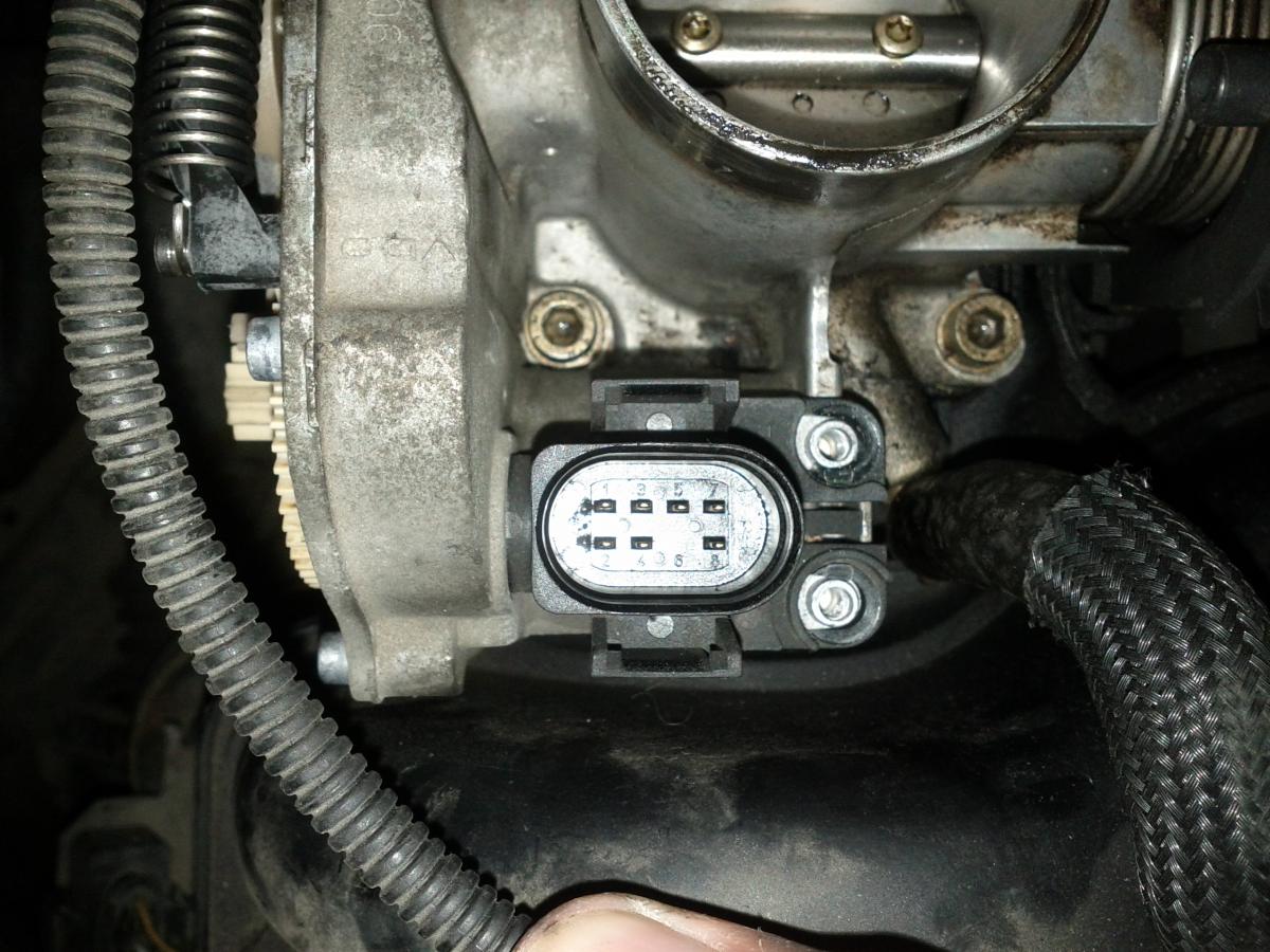

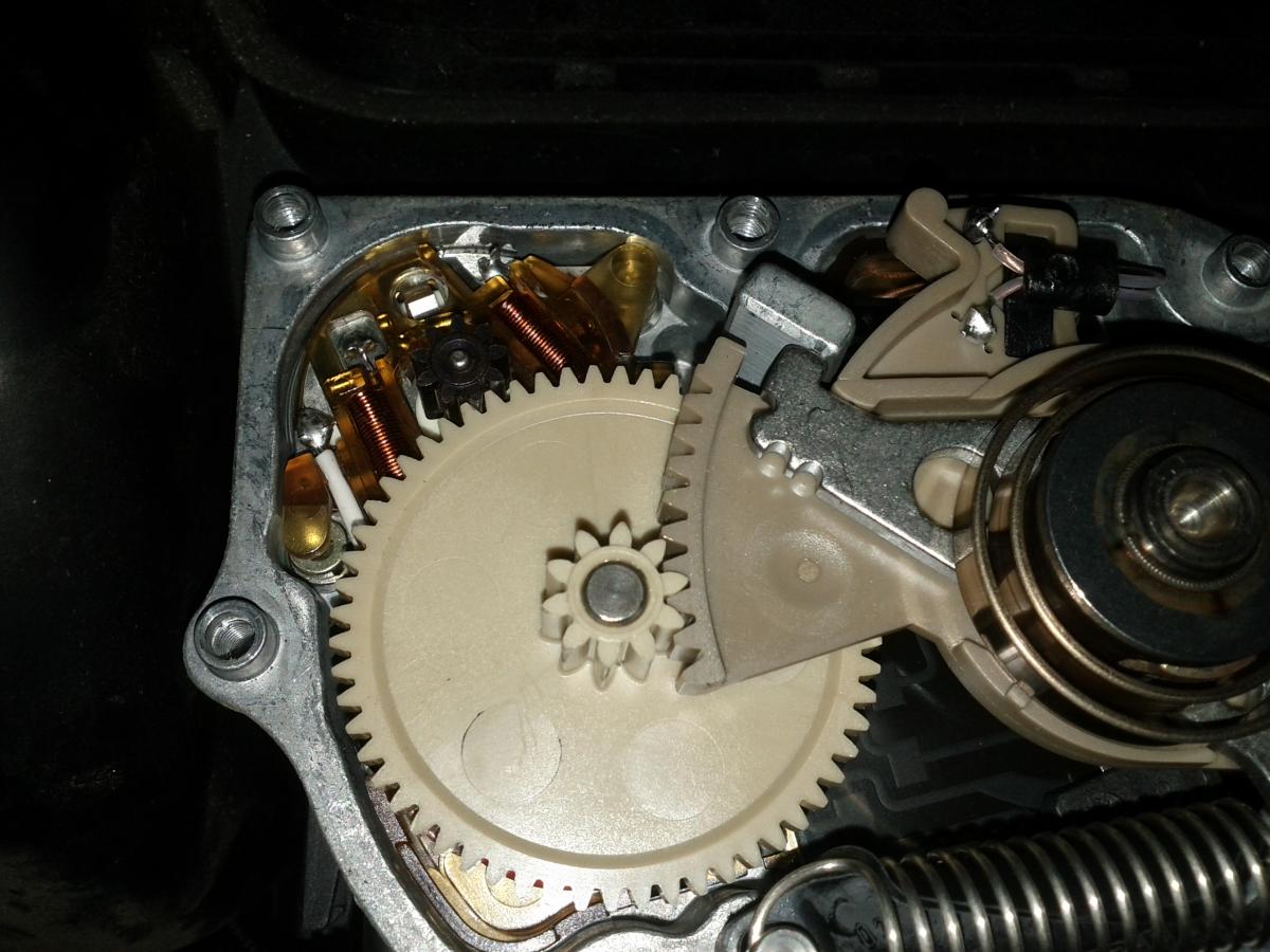

Salut colegi!
Revin cu o problem veche la un golf 3 din '96, motor de 1.6. Problema e ca atunci cand se incalzeste motorul nu mai sta la relanti.
m-am tot uitat pe acolo la carburator sa gasesc motorasul respectiv, dar nu prea am reusit. Am citit pe forum ca ar trebui sa iasa usor. Dar nu a vrut nici cum. Am desfacut capacul din spatele carburatorului si am gasit ceva mai complicat pentru mine. Poate ma ajutati prin pozele facute ce si cum sa fac.
Va multumesc.
Salut colegi!
Ma poate ajuta cineva prin pozele facute unde este motorasul de relanti si cum il scot la golf 3 din '96. , motor 1.6 benzina?

Si totus aici scrie altceva....
