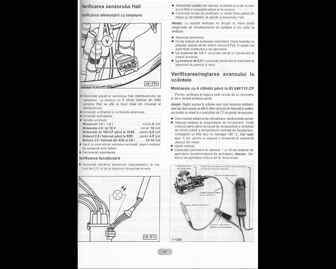

Senzorul HALL da intotdeauna eroare cu motorul oprit indiferent daca este bun sau nu.In manual, la verificarea senzorului hall :
post-9672-0-57543500-1302855041_thumb.jp
v@sy Eroare la senzorul HALL a dat cu motorul mergand. Dar nu da mereu eroarea respectiva.
Iar masina poneste de pornit. Are momente cand nu mai vrea sa poneasca, si mai are momente din categoria celor clasice: se opreste din mers cand e lumea mai draga si apoi nu mai porneste decat dupa o perioda de timp.
