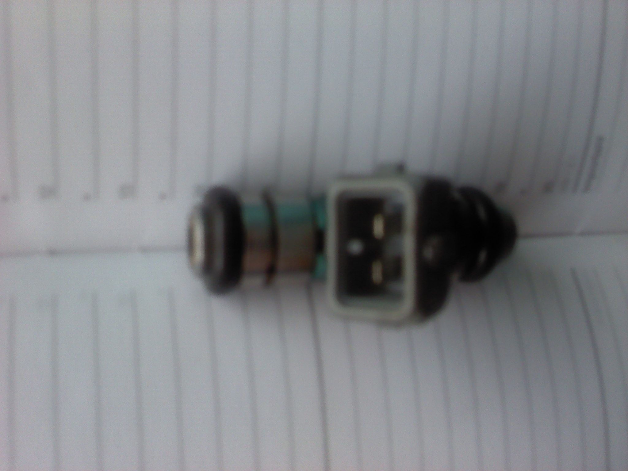

unde gasesc un injector pentru g3 1.6 motor aee injector din acela METALIC CU O GAURA LA DUZA ARE 46MM lungime pls help :( s-a rupt mufa de pe injector :banghead:

pai nu asa prietene...are 46 de mm si o gaura in cap. din cate stiu eu are si el un cod, l-ai incercat sa vezi cum "scuipa" ?
el a rupt mufa din capul injectorului din cate am inteles eu, e foarte greu sa gasesti piese la sh pentru motorul asta , am si eu acelasi motor si greu tare dau de o piesa pe la sh-uri. Intra pe site-urile de dezmembrari, dar ai grija sa iti trimita macar o fotografie cu ceea ce iti vor trimite pentru ca eu am experiente nasoale cu ei, una spun ca trimit si alta ajunge.... :ceuameni:

ce sa mai scuipe daca nu am ce alimenta pt ca el are 2 fire foarte subtiri mie imi trebuie injectorul cu totul(asa arata)post-80066-0-29303800-1291054773_thumb.j
post-80066-0-12644000-1291054845_thumb.j
