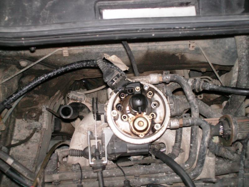

Spionu...ai avut vreodata curiozitatea sa te uiti cand turezi motorul la aprox 2.000 rot/min
daca acesta tija de actionare a motorasului mai are vreo atingere cu clapeta de acceleratie ?
Ai sa vezi ca peste 1.500 nu mai are !

rudolf,dar tu ai avut vreodata curiozitatea sa vezi ce face acel motoras dupa 1500-2000 de turi ..... nu mai face nimic deaceea se mai numeste si regulator de relanti ca are treaba numai cu turatiile mici de pana la 2000.inca odata repet ce zice florin la relanti are probleme nu in turatie si inca ceva PROBA DE CONTROL PT MOTORASUL PAS CU PAS; tine motorul la relanti si scoate mufa de la regulator si ai sa vezi ca se modifica turatia motorului si tine motorul turat peste 2000 si ai sa vezi ca nu se mai intampla nimic

Spionu...este o noutate in domeniu sa verifici astfel motorasul de la clapeta ( mai invata omu' ),
dar documentatia VW scrie ca acest motoras se verifica cu VAG-ul la capitolul actuatori.
Florin daca vrei sa nu cumperi degeaba un motoras de clapeta, cu motorul oprit
trage mufa motorasului de pe el, ca sa nu mai functioneze, montezi un mic manson de cauciuc pe tija lui actionare
il fixezi sa nu pice de pe el, si il tai la o lungime suficienta ca sa-ti tina cat de cat
motorul in zona de turatie 800-1100 rot/min.
Dupa care vei circula cu masina si vei vedea efectele.
