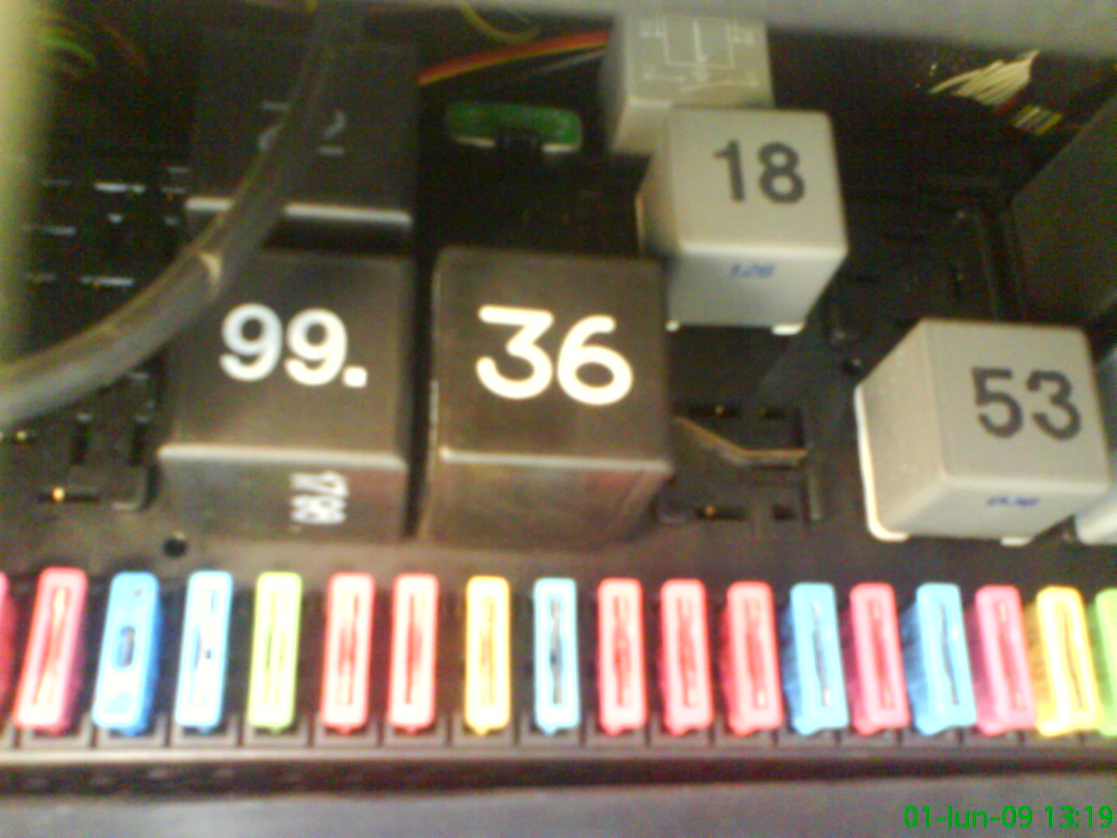

Daca vrei te pot ajuta cu o bobina sa verifici. Totodata, poate fi si alta problema (ca in cazul meu) si sa fie vorba de relee (cel de descarcare contact X si cel de ECU) - care blocheaza pornirea tuturor functiilor.

In cazul meu (aceleasi simptome) e releu computerului (no. 30). Insa mai pot fi si altele (pompa benzina, de ex.)
