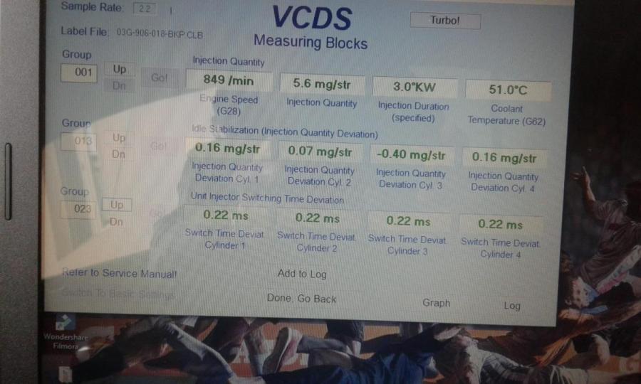

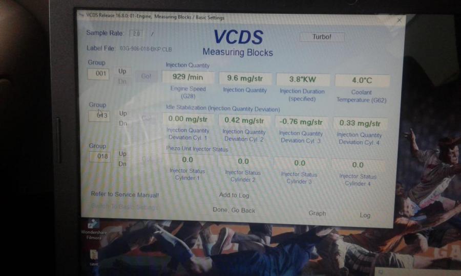

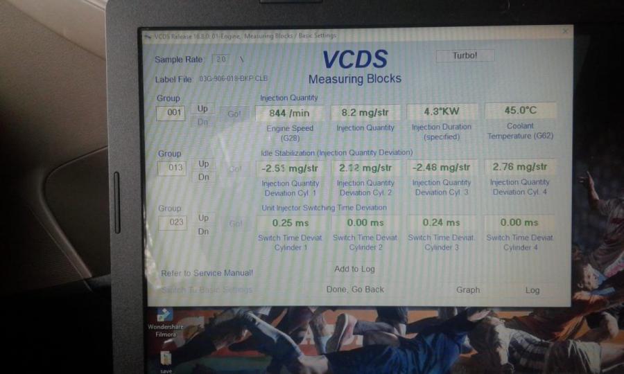

Injectoarele au valori ok pe tester cand apa ajunge la 90,o iau putin razna cam dupa 3-4 minute de la prima pornire!ECU nu l-am verificat si nu stiu cum se face!Atasez cateva valori poate-ti dai seama,in ordinea urmatoare,la pornire,dupa 3-5 min si de toata ziua.
Quote
Pai cum asa toate 4,acolo 2 si 4 par sa nu lucreze dar cand apa ajunge la 90,poza 3,ele functioneaza,zic eu,in parametrii!
  On 23.12.2019 at 19:31, EEXCALADE a scris:
Poza a2a confirma ce am spus
Expand
In poza doua de ce pe canalul 23,cilindrul 2 si 4 au valorile 0?iar altadata tot pe acel canal apare pe toate,valoarea 999!

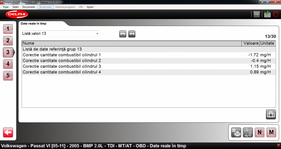

Acum vreo doua saptamani, a inceput si a mea sa scoata un rontait/tacanit, aleatoriu, usor de confundat cu un volant uzat, in intervalul 850-1100 rpm. Acelasi rontait se aude si in turatii mai mari, dar mult mai subtil si mai rar.
Ce mi-a dat de banuit, a fost faptul ca nu se auzea la rece(primele 2 minute), doar la cald, iar daca o lasam sa mearga la relanti in treptele 1, 2, nu mergea constant ci in hopuri. Mai mult, la apasarea pedalei de ambreiaj, zgomotul nu disparea.
Am pus tester-ul pe ea si am gasit o eroare la injectorul nr 3. (p1267- regulation range exceeded). Eroarea aparuta cu 500 de km in urma. Dupa stergere nu a mai reaparut. Acelasi injector a fost schimbat in 2011 cu injector conti , fiindca se defectase. Ulterior am schimbat si celelalte 3 injectoare pe culanta.
Citind valorile injectoarelor, injectorul nr 4 arata o valoare peste 1 (intre 1 si 1.8) iar celelalte sunt cu - 0.3,/-0.9- valori apropiate. intre ele. Mai prezinta si un fum albastrui, si acesta aleatoriu.
Cer o parere si din partea voastra intrucat nu prea stiu de unde sa pornesc. Am discutat initial cu user-ul Nitro, care mi-a spus ca nu pare a fi o problema de natura electrica. (as fi ales varianta reconditionarii acestora).
De ce apar valori mari pe nr 4 si eroare pe nr 3 este inca un lucru care ma face sa fiu indecis in ce am de facut.
Ma gandesc ca poate nu m-am indreptat in directia potrivita si alta o fi cauza. Masina porneste usor, trage bine, nu da fum in sarcina.
Modificat de FlorinC
Eroare pe inj 3 ,valoare mare pr inj 4 ,se pare ca cere alt rand de injectoare

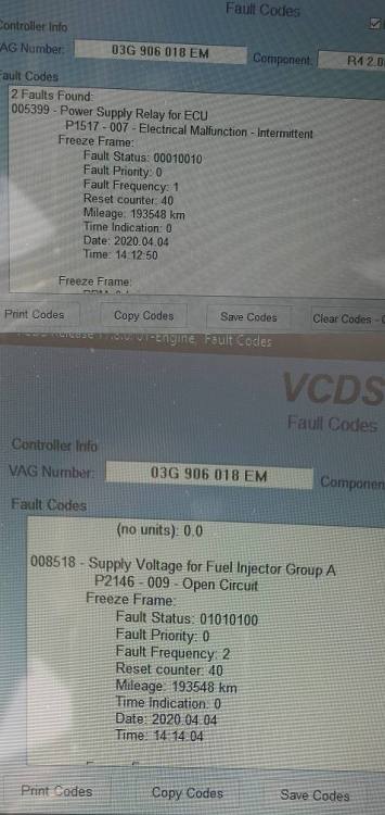

Fratilor am dat de belea.
Sambata veneam de la tara si dintr-o data sa oprit masina fara nici un semn, am ajuns acasa pe platforma, aveti idee la ce se refera erorile de mai jos, injectoare stricate sau ECU ars?
Am reusit sa accesez erorile foarte greu, VCDS nu vroia sa se conecteze la ECU.
BKP ? Daca da,trebuie inlocuite injectoarele defecte
Modificat de EEXCALADE
@EEXCALADE BMR este motorul!
Sa inteleg ca sunt injectoarele arse? Atunci de ce da eroare si pe ECU, e normal?
