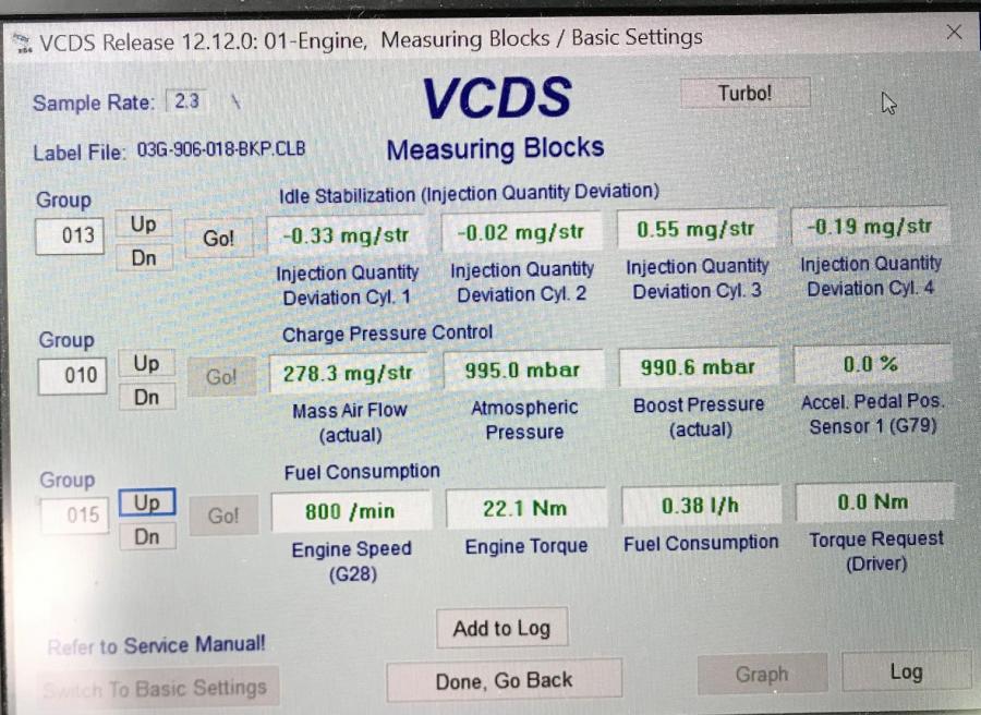

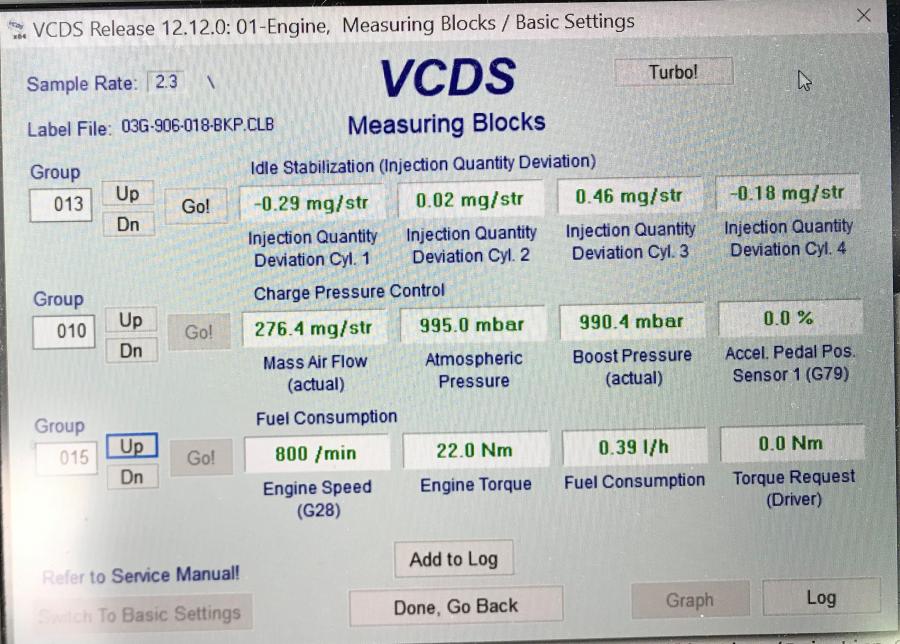

Fa si un log in mers, sa vedem ce valori ai.  O uzura mecanica de nivelul la care vb tu, nu te-ar afecta asa de tare. Da, daca toate injectoarele sunt uzate, e alta discutie..... dar sa nu-l schimbi degeaba....
Florin, iti multumesc pentru sugestie. Am sa incerc peste cateva zile sa fac si acest log. Este logic.

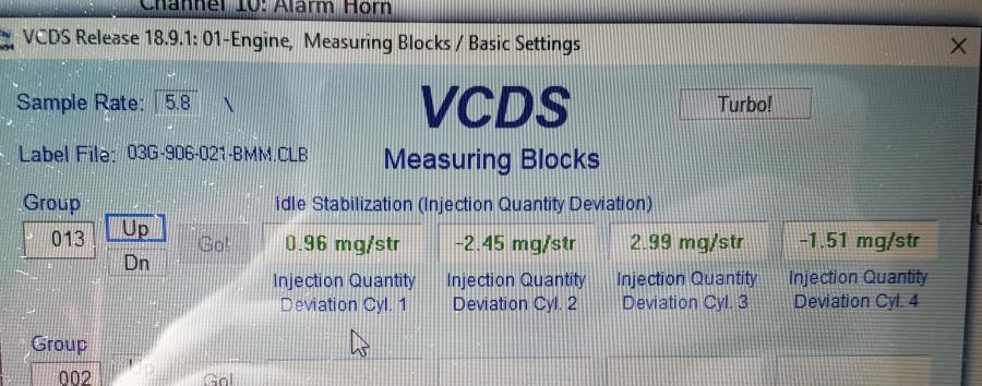

Am si eu o ,,Problema". Am un passat b6 din 2006 cod motor BMP. In decembrie am schimbat injectorul 4 pentru ca aveam eroare de misfire. Acum am acceas problema dar pe injectorul 3.
Valorile sunt foarte ciudate. Ideea ii ca nu stiu ce sa fac. Merita sa le trimit toate la reconditionat ? sa cumpar alte 4 second? Merita oare? Daca da , imi puteti recomanda pe cineva care se ocupa si ma poate ajuta cu problema injectoarelor?
in prima faza fa o proba cu alt cablaj...posteaza si gr 1, 4 si 15

* In urma curatarii injectoarelor (era unul care avea valori de +2,5) am reusit sa aduc masina in anumiti parametrii masurabili. Injectorul infundat,  a inceput sa aiba valori de max +0,5!! Deci de cca +2 -2,5 la max +0,5. Insa tot nu este pe minus, din pacate. Am inteles ca valorile pe + reprezinta cantitatea de motorina care este trimisa pe retur deci nu in blocul motorului.
Pff, se pare ca injectorul 2 este bolnav. Strangerea contactelor mufelor nu a dat rezultate, cu toate ca intreruperile sunt mult mai rare (1-2) si de mai mica intesitate (doar pierde un pic din putere, nu mai sacadeaza). Intrebare: inlocuirea acelui injector cu unul sh compatibil va avea rezultate scontate sau va duce in timp la alte probleme? Ce ma sfatuiti sa fac avand in vedere ca vreau sa pastrez masina si nu sa o repar doar de mantuiala.
