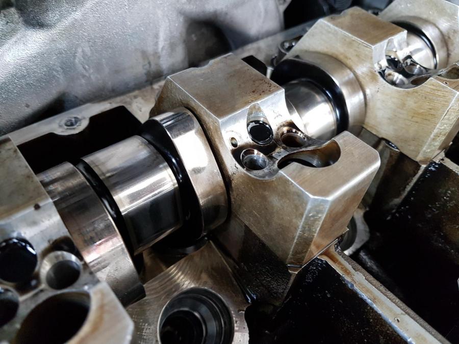

Despre masina: Passat B6, an 2005, BMP, 2.0 TDI, DSG. Adusa din germania acum vreo luna, pusa pe tester, singurul defect era ceva un element la incalzirea auxiliara. Am facut cam 3000 de km pana acum, si oras si afara.
Masina a mers perfect pana acum vreo 2 zile.
Pe drum spre serviciu am observat ca a inceput sa scoata fum mult. Nici o schimbare in mers, masina mergea perfect doar ca scoatea foarte mult fum alb. Ajung la servici, o bag in parcare cu ideea ca pe seara sa trec pe la un service. Ajung seara la masina, dau la cheie, nimic. Sun pe cineva sa vina sa ma ia. Intre timp , dupa cca 30 de minute, dau cheie si pleaca motorul.
Fum ca la balamuc, dar usor usor ajung la un service mai de cartier, am cautat ceva deschis la 9 seara. O pune iar pe tester, mai aparuse o eroare la ventilator 2 de la motor. Pleca cam haotic. Alte erori nu apareau nici pe tester nici in bord. Pe tot parcursul zilelor astea nu a avut nici o eroare in bord. Verifica pe tester si vede ca a fost regenerare de filtru de particule acum 20 de km. Deci teoretic a cam coincis problema. Imi porneste iar din soft regenerarea, bag 30 de l de motorina, si fac 50 de km pe autostrada. In momentul in care a pornit din soft, mi-a aparut un indicator  in bord, presupun ca era pentru regenerare, indicator care s-a stins dupa cca 30 de KM ( un trapez sau dreptunghi cu multe puncte in el). M-am intors la service, fum la fel, alb si mult. Injectoarele verificate pe tester, toate in parametrii. Pentru ca era fum alb, nu era urma de ulei pe nicaieri, si uleiul in motor era cam 10% peste max, au ajuns la concluzia ca nu e turbina, si ca pasii urmatori ar fi curatat EGR si inca ceva, tot prin spate pe la motor.
Azi dimineata m-am dus la un alt service, a ascultat motorul, s-a uitat pe evacuare, la ulei etc si concluzia a fost ca sunt injectoarele duse, de fapt nu injectoarele ci duzele, si ca dau prea multa motorina. Fumul alb miroase destul de puternic a motorina. Plus ca ziceau ca uleiul cam mare din motor e posibil sa fie si din cauza ca arunca motorina acolo.
Am ajuns cu masina acasa, si acum pe seara am vrut sa ii mai dau o cheie, si surpriza, iar nu mai porneste.
Inca o chestie, in astea 2 zile, cand porneam motorul parea ca intrerupe un pic, nu pornea lin.
Am gasit un service pe parte de injectoare, dar e tocmai in partea cealalta a bucurestiului, in vitan langa targ. Este riscant sa merg cu masina pana acolo ? presupunand ca o sa si porneasca.
Acum, as vrea si parerea voastra, si eventual niste informatii legate de costuri, sau ce ar trebui sa fac mai departe.
Sper ca nu am scris prea mult si multumesc pentru viitoarele sfaturi.
Verifica oringurile de la injectoare .
Injectoarele la bmp se strica rar
o recomandare de service ?
Am sunat la vreo 2-3 si au zis ca nu se ocupa de injectoare de pe BMP
Ai multe de verificat pana sa reconditionezi injectoarele
Urmand recomandarile de mai sus, am gasit un service excesiv de scump, dar bun. Total Diesel in Pantelimon.
Au verificat injectoarele si au fost toate ok. Au gasit la axa cu came o problema, in sensul ca una din came? era aproape pe rotund, nu mai avea forma normala. Atasez poza.
Schimbat axul, masina merge ok.
