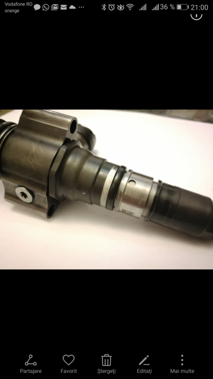

Am observat ceva ciudat la injectoarele scoase. Amele aveau oringul din partea de jos distrus de culoare verde iar cel din partea de sus era aplatizat si destul de lat (ca o verigheta).
La injectoarele montate, oringul din partea de jos era negru cu niste dungi albe iar cel din partea de sus, era aproape identic doar ca nu avea acele dungi albe.
Modificat de Boditza
Nu mai da quote la post-ul imediat anterior!!!
La asta ma refer. Nu stiu daca se intelege in poza.

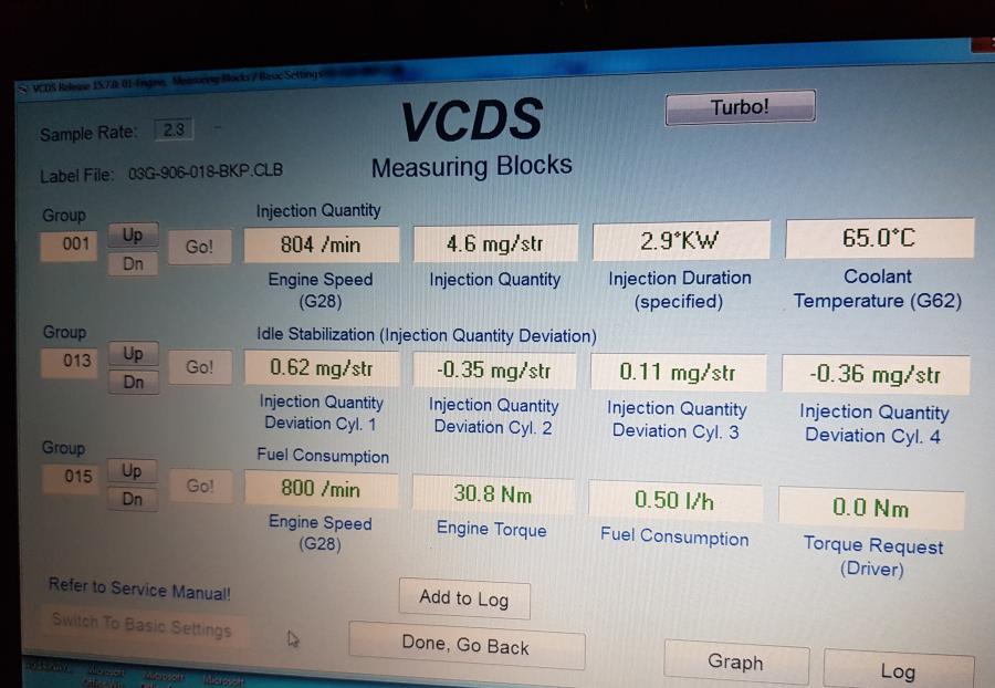

pe vcds cum arata grupurile  1 ,13 si 15?
ionut10a ma pierzi nu ma pricep..unde sa ma uit mai exact...step by step
injectoarele se pot vedea si la relanti,cu vcds ul pe grupurile 1,13 si 15...intri pe engine(motor)

ionut10a ..cam asa ceva arata valorile alea
dupa ce am sters erorile nu au mai reaparutinainte de scanare am dat ceva mai mult la automat am 3 buji care nu merg ...sa fi fost asta pb??
