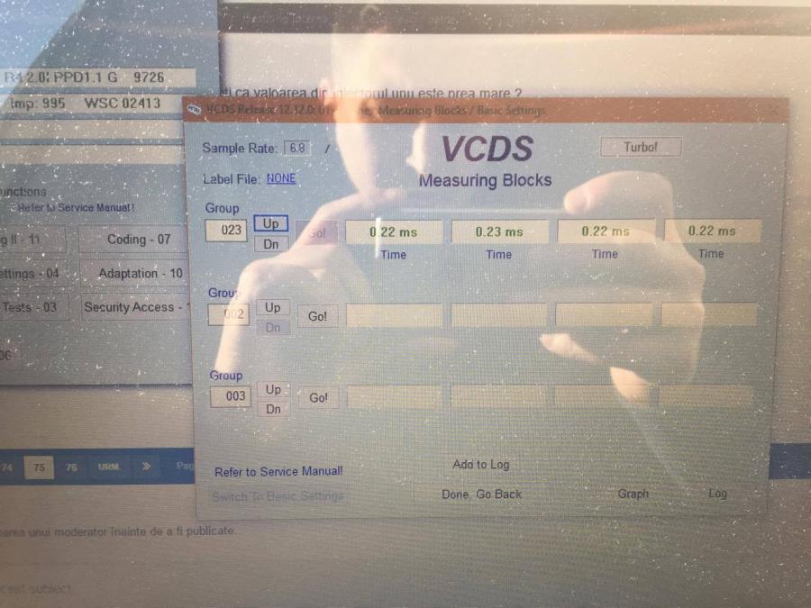

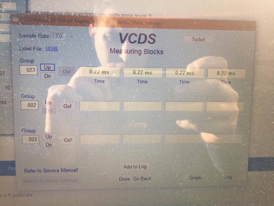

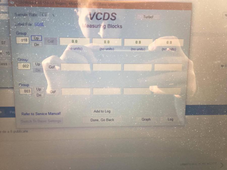

am o problema destul de ciudata la pornirea rece dimineata
cand pornesc masina are zdruncinari timp de cateva secunde si scoate uneori fum negru ca si cum ar fi fost infundata evacuarea ,are si miros ciudat
se tureaza singura la turatii de cateva secunde ,dupa totul revine la normal
cateva poze cu scanarea valorilor la grupul 18 si 23 ,iar un video pentru grupul 13 de injectoare
la eroare nu imi da nimic
Video Parametrii Injectoare

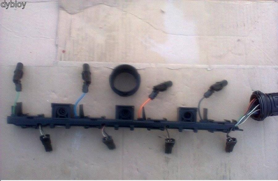

Intareste contactele din mufele care intra in  injectoare
Poti detalia umpic te rog mult de tot.Azi dimineata am sters eroarea si am pornit si oprit de multe ori masina si nu a mai aparut eroarea,masina a stat si cate 2-3 ore oprita la -4 grade,de dimineata cand am pornito erau -5 grade,inainte de pornire nu era eroarea,dupa pornire a si aparut...Multumesc anticipat.Daca nu poti detalia o sa mai citesc in acest topic poate a mai facut cineva.Sau te referi doar sa strang umpic contactele unde intra injectorul
Modificat de claumedel
Dai capacul motorului jos si ai sa vezi injectoarele,scoti mufele ,le desfaci, si intaresti papuceii
Am dat ieri jos capacul care vine deasupra motorului,am dat si acel capac care acopera rolele din partea stanga cum te uiti la motor,am desfacut si capacul de la motor,mufele le-am tras in sus si au iesit,am desfacut si acel capacel mic de pe mufa dar tot nu am reusit sa scot firele din mufa.Stiti cumva cum le pot scoate ca sa strang acei "papuci"...?Nu am tras prea tare de ele ca sa nu ma trezesc ca se rup in mufa.Firele se vedeau bine la fel si umpic din "papuci" dupa ce am scos acel capacel de pe mufa.Multumesc anticipat.
In fata mufei gasest cate o gaura ,impingi in gaura clema papucelului cu o surubelnita dreapta foarte subtire (1mm)
Modificat de EEXCALADE
O sa mai incerc,mufa avea un capacel pe ea pe partea dinspre parbriz,cand am dat acel capacel jos sau vazut cablurile,ar mi-a fost frica sa imping  de papuc.Tu zici de clema aia care vine prins pe fir care e in partea de sus a firului?Mufele sunt ca cele din poza atasata
