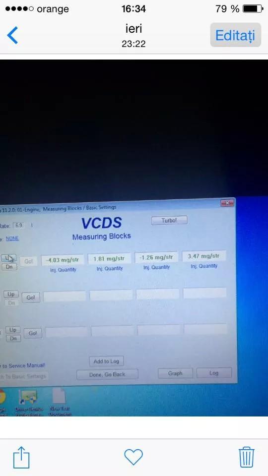

Le am întărit. Am schimbat injectorul si tot dardie in podea. Trebuie sa șterg eroarea sa vad daca si-a revenit sau nu are nicio treaba?

vreau sa va multumesc pt sfaturi.am rezolvat problema am schimbat injectorul nr3 si totul e ok
Revim. Am schimbat injectorul 4 + cablajul la injectoare si acum imi apare pe injectorul 3 urmatoare eroare 17675 - PD Unit Injector Cylinder 3 (N242): Regulation Range Exceeded
P1267 006 Short to Plus Intermittent. Inainte de a schimba cablajul aveam urmatoarea erorare: Implauzibil Signal. Valoare la pompa nr 3 este de -0.20,-0.50 maxim. Pe injectotul 1 imi da urmatoarea eroare: 17669 - PD Unit Injector Cylinder 2 (N240): Regulation Range Exceeded
P1261 006 Short to Plus Intermittent. Masina porneste bine la cald si la rece, dar in sarcina nu trage si imi dardie foarte tare in masina. Cand tin forte putin accelerat cu diagnoza pusa pe masina toate injectorele se duc in cap. Asa imi dau pe diagnoza cand o tin putin turata.
