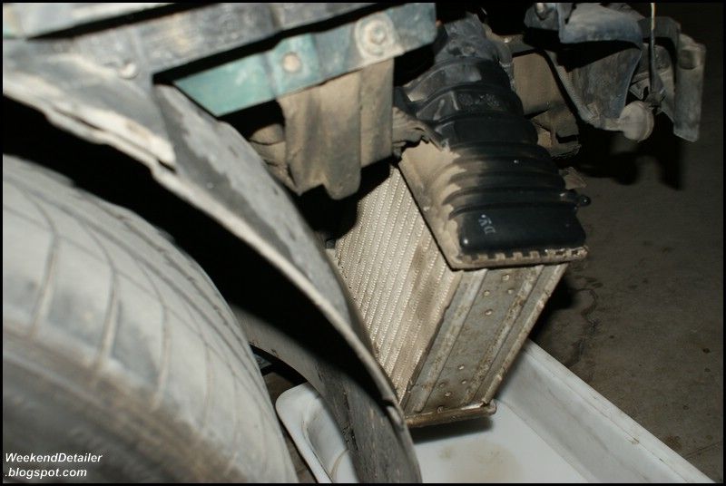

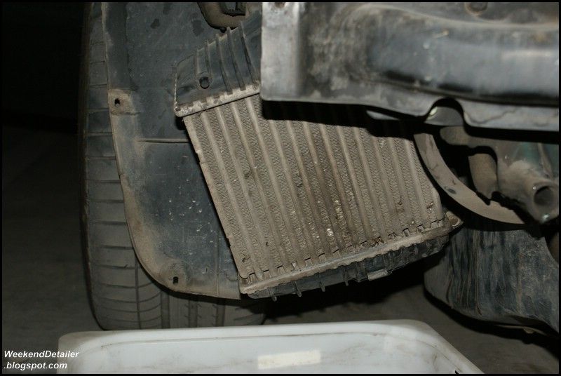

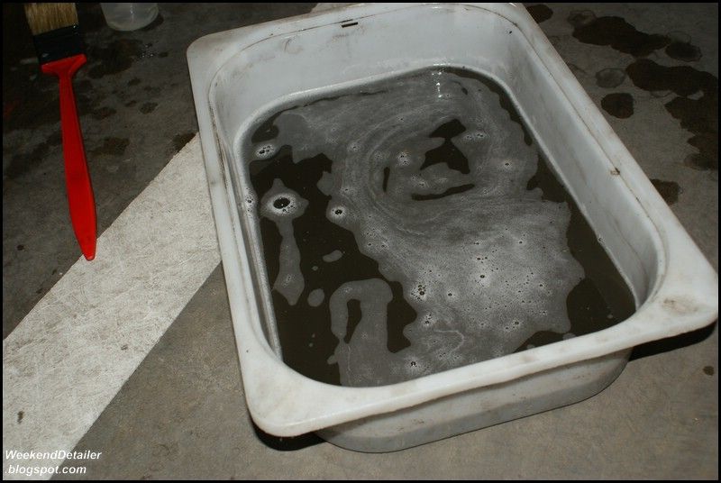

acum are 168.000 km. nu cred ca a fost curatat vreodata. era pana la jumatate full de pamant cu ulei dar inauntru era forte curat. nci urma de ulei. l-am spalat cu apa si sapun si o periutza de dinti si la farsit cu jet de apa dar nu foarte puternic. acum e super k.
