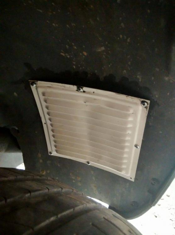

Trebuie sa ma laud :D
Am realizat o chestie cam inestetica dar sper eu foarte practica:
Mentionez ca nu am gresit "contra aripa" deoarece la 1Z-uri in general intercooler-ul este pe partea stanga a masinii nu dreapta (vazut din scaunul soferului cu fata spre inainte).
Apoi se poate observa ca in partea superioara a grilei metalice am decupat stramb si prea mult din contra-aripa. Asta e... mai greseste omu' dar acolo nu cred sa bage ochiu toti oamenii de pe strada, nu?
Nu am mai vopsit grila in negru ca m-am gandit ca oricum vopseaua va fi sablata de nisip, praf, pietricele, sare si ce mai arunca roata in ea. Maine in pauza de masa de la serviciu o sa o montez.
Cel mai complicat (daca pot sa zic asa) este sa scoti roata de pe masina restulk fiind (in opinia mea macar) floare la ureche. Sper la viteze mari sa se simta fluxul marit de aer.
Elementul cu care ma mandresc cel mai mult este ca e o grila MMAAAREEE si acopera (ca sa zic asa) tot intercooler-ul. Este o exprimare improprie, stiu, dar e cel mai simplu de spus asa.

P.S. Decat sa montezi o aerisire in spatele intercooleru-uli nu ar fi mai bine sa faci niste gauri in aparatoarea de plastic exact in acea zona? Exista vreo problema? S-ar putea murdari/imbacsi mai repede IC-ul datorita mizeriei aruncate de roata?
Da, asta e exact motivul pentru care am pus (noi) din acestea in spatele lui.
Acum am vopsit-o din alb in negru ca sa arate mai discret.
