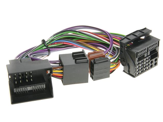

Am gasit solutia pe site-ul metrafo.
Atasez imagine cu solutia. Acum functioneaza impecabil pe amplificatorul propriu al car kitului.
Era acelasi lucru daca faceai ce ti-am spus dar cred ca nu m-am facut inteles,ma bucur ca functioneaza. mute unde l-ai pus?
Pin-ul de mute l-am pus exact unde fusese si inainte. Car kitul Parrot mki 9100 are integrat si un amplificator, iar la momentul asta este legat direct la boxele masinii, iar muzica si telefonul merg direct pe amplificatorul lui, iar la momentul in care reda mp3-uri sau apare apel telefonic trece stream-ul in Mute, si preia el controlul pe difuzoarele sistemului, iar stream-ul ramane pe phone.

Adaptorul ala de la Metrafo ar fi oare suficient si pentru montajul pe un RCD500 la un Passat B6?
