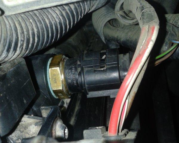

Salutare colegi,
Prima problemă la Fabia mea apărută la 98000 km.

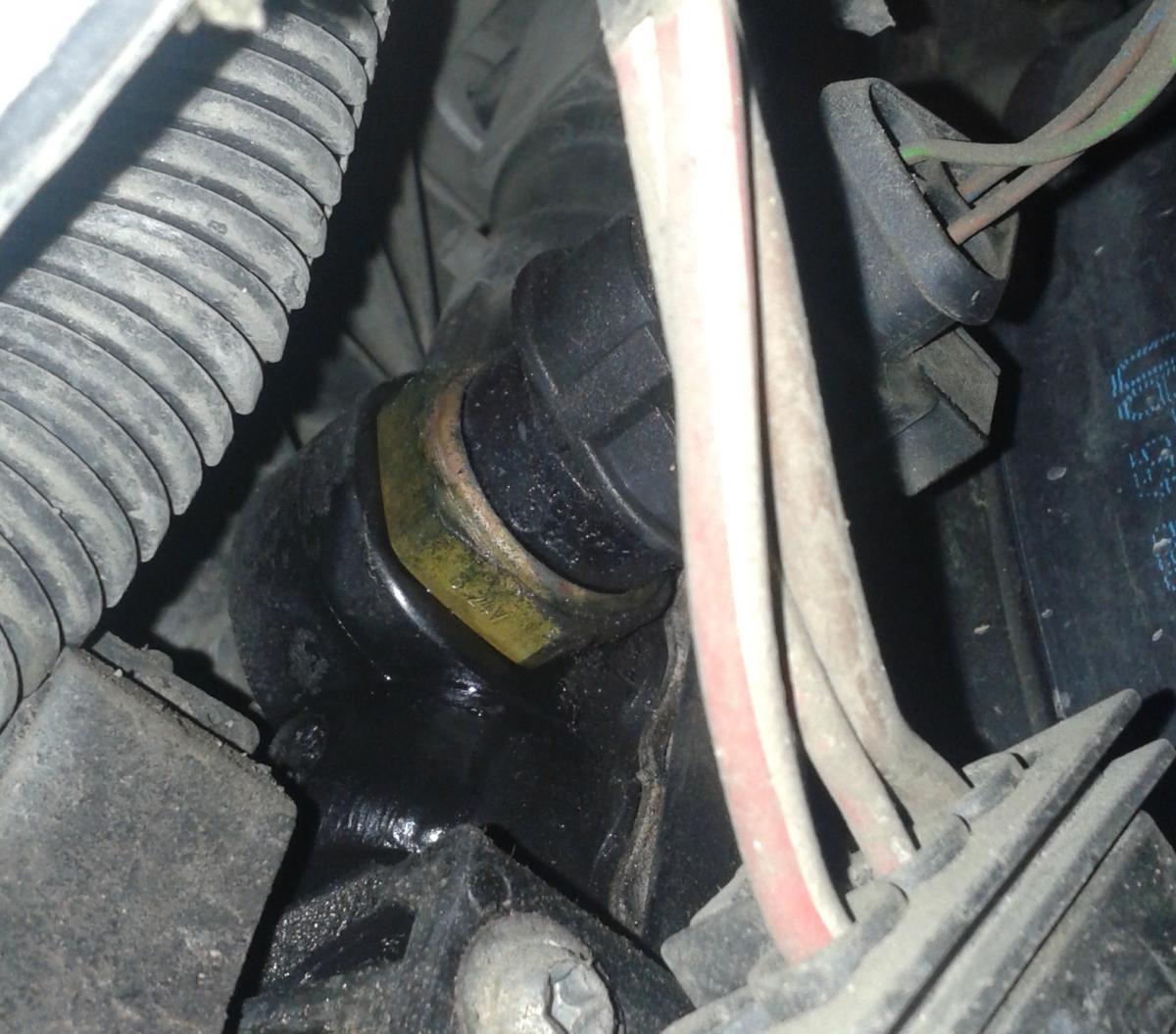

Am observat o că prelinge antigel pe la termocuplă (am atașat imagine). Doar după un drum mai lung îmi curge o băltuță de vreo 4 cm diametru sub mașină în garaj. Dacă merg prin oraș doar câțiva km nu curge. Deci bănuiesc că nu pierde prea mult.
 Cu motorul cald, golesc instalația, desfac termocupla, curăț și usuc tot acolo, dau cu banda de teflon pe filet și o strâng la loc, reumplu instalația ?
1.Cam câte ture de bandă ziceți să dau ?
2.De cât e cheia necesară la termocuplă ?
3.Câți litri de antigel am nevoie la motorul de Fabia 1.2 BME ? Merita să pun înapoi același antigel dacă testerul spune -30gr deși are 2 ani ? Dacă îl înlocuiesc cu G12Plus la ce raport îl combin cu apă?
4. Necesită aerisire ? sau torn în vas până la nivel maxim, pornesc motorul și apoi completez până se menține nivelul ?
Mulțumesc frumos.

Cu motorul rece.... nu inlocuiesti senzorul de temperatura sau termostatul...si pentru a nu produce mare ,,deranj" ar trebui scos tot antigelul, sa necesite ca motorul sa fie cald, termostatul deschis...sa curga tot antigelul,  tu vrei sa rezolvi problema cu termocontactul.
1. Niciuna.
2. 30
3. 5 l.  Merita. Uite, asta este ,,reteta":
-24*C -> 40% = 2.4 L G12 + 3.6 L apa
-35*C -> 50% = 3.0 L G12 + 3.0 L apa
Va mai ramane 1l, dar mai bine sa ramana, decat sa alergi....il vei folosi la completat. G12 SAU G12+ reteta este identica.
4. Da. Asa.....pornesti motorul, pornesti ventilatorul, ,,butonul" de reglare sa fie in pozitia maxim (cald)...astepti sa deschida termostatul....cand simti ca da caldura...job done. Completezi ...daca trebuie.
La punctul 1 ti-am raspuns ,,niciuna" deoarece este foarte riscant sa infasori acea banda de teflon, deoarece ,,bucsa" care este lipita de radiator are doar 2 spire, termocontactul 2 spire jumate, daca mai bagi si banda de teflon, exista riscul sa se invarta cu totul....daca s-a ,,dezlipit" bucsa cu filet de pe radiator....la revedere BMA, alt radiator....nu se poate repara....
Prima varianta, ar fi sa strangi doar putin termocontactul....dar cu simt...daca vezi ca tot curge, atunci desfiletezi termocontactul, si ar fi bine sa aplici varianta ,,garnitura" , tot asa grija cand strangi.
Modificat de carmina

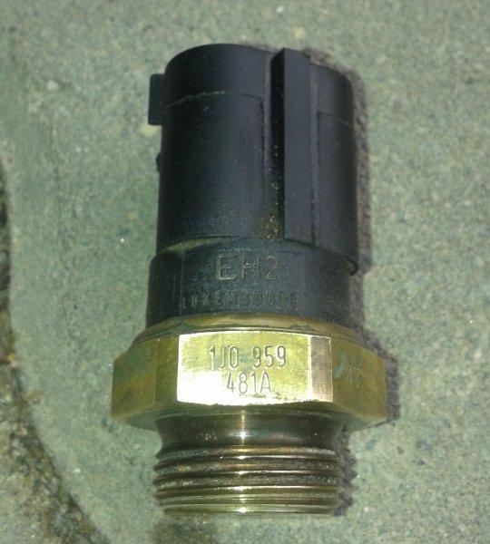

http://www.motorvip.ro/piese-auto/piese-auto-skoda/fabia-combi-6y5/15583/10434/comutator-senzor/938626/comutator-temperatura-ventilator-radiator
deci e filet M22x1.5, cautati o garnitura cu gaura de 22mm in diametru. Gata cu vorba, fuga la magazin!
Modificat de dic

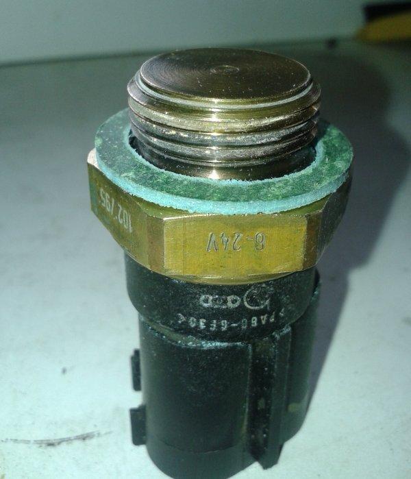

3. Garnitura folosită a fost una de clingherit, de un țol, luată de la sanitare, pe care am polizat-o puțin pe interior că altfel nu intră și următoarea de unu și un sfert e prea mare. Preț: 0,30 RON.

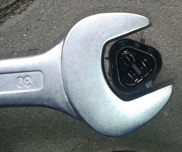

5. Mufa nu este mai mare decât hexagonul de 30, deci se poate folosi și o inelară de 30 cu cot. Eu am folosit fixă de 30 că asta am avut.

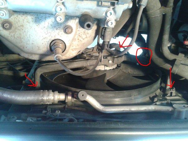

post-12167-0-58558200-1369495337_thumb.j

5. Desfaceți cele 3 șuruburi torx T30 de la ventilator și mufa, apoi lăsați-l în jos. Nu trebuie scos ventilatorul de acolo, este loc destul.
post-12167-0-32896700-1369497383_thumb.j

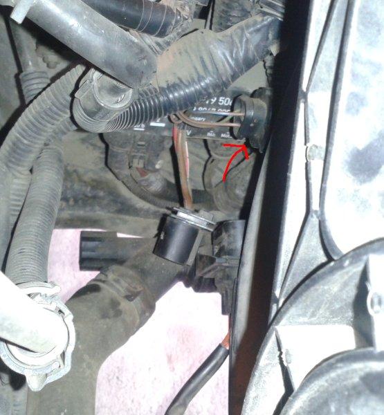

6. Scoateți mufa de la termocuplă.
post-12167-0-67333000-1369497518_thumb.j
7. Desfaceți termocupla cu cheie fixă 30 sau inelară cu cot 30.

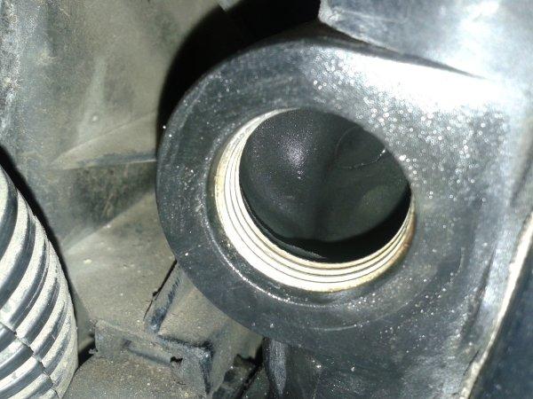

8. Va rămâne gaura așa (nu e nicio garnitură acolo):
post-12167-0-14873200-1369497723_thumb.j
Și termocupla așa:
post-12167-0-36186400-1369497833_thumb.j
9. Curățați bine termocupla și puneți pe ea garnitura. Curățați bine toată zona unde a fost scurs antigel.
