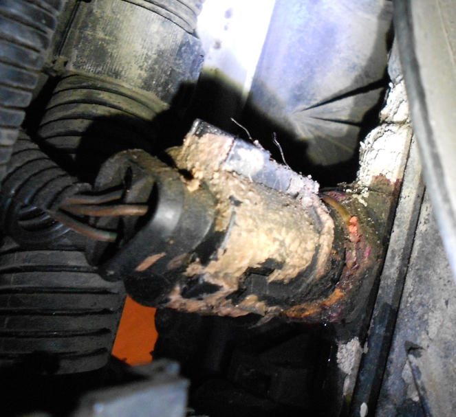

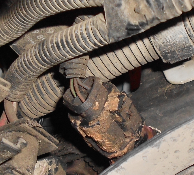

Am descoperit scurgeri de lichid racire exact unde spune Blitz. Curge pe la conexinea TS-ului pe radiator undeva deasupra robinetului de golire. Pun poza si sper sa se vada. Sper ca daca demontez TS-ul si il etansez la filet voi rezolva problema. Dar e problema cu accesul la termocupla, plus ca va trebui sa drenez circuitul. Daca nu tine va trebui sa inlocuiesc termocupla si sa ma asigur ca nu e vreo problema cu filetul interior de pe radiator.Asta inseamna din nou golire/umplere. Vreo sugestie ?

Nu este o problema cu accesul la termocupla...demontezi de deasupra ventilatorului acea ,,gura de aer", dupa care demontezi ventilatorul mare, il scoti pe sus, si vei avea spatiu de manevra. Stii care va fi problema? Demontarea termocontactului....si daca filetul din radiator va suporta acea etansare de care ai pomenit....fiind ,,copt" s-ar putea sa ai o surpriza la strangerea termocontactului.....deci grija mare, altfel va trebui inlocuit radiatorul daca se invarte cu totul....
Da, asta inseamna golire/umplere, altfel cum? Cand ai demontat termocontactul va curge antigelul....
Ce sa faci BD77...mai sunt si zile din astea....
Modificat de carmina
Trebuie lucrat cu mare grija. Merge si fara ventilator dat jos dar trebuie sa cam ai sculele potrivite ca daca incerci "tiganii" s-ar putea sa se sparga radiatorul.
Dac-ai reusit sa dai termocupla jos atunci cureti frumos zona, dai o banda de teflon pe filetul termocuplei (mare grija CATA banda pui, sa nu dai prea multa, si cum o pui) si strangi la loc. Nu strangi tare ca plezneste tot pe-acolo.
