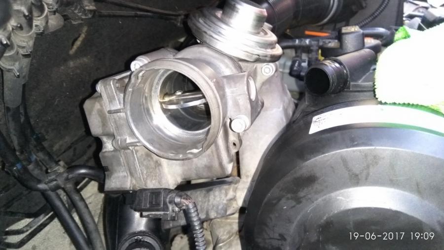

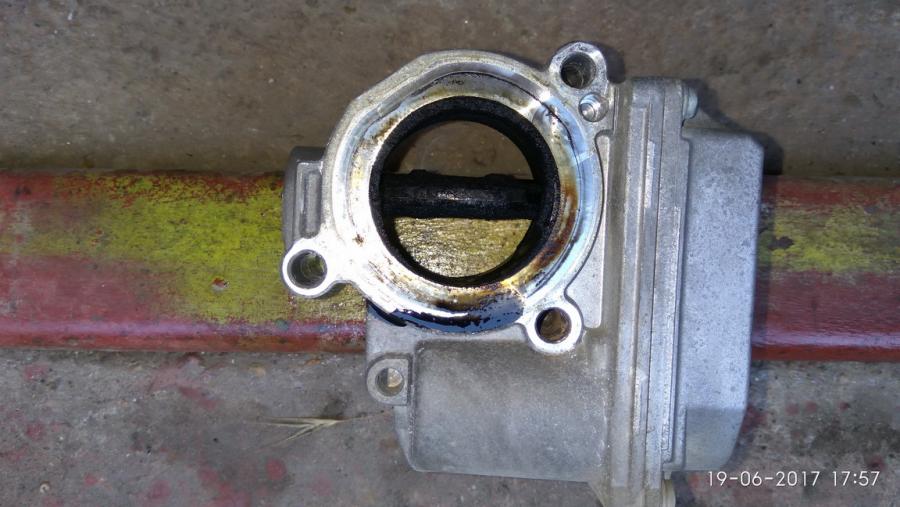

Imi cer scuze daca gresesc incepand un topic nou, dar in sectiunea Polo 9N si 9N3 la topicul "EGR" sunt numai trei postari si nimic concludent, cu o trimitere la topicul "Montare/Demontare EGR", unde se specifica clar ca discutiile sa fie limitate la Fabia. Din aceste motive am deschis acest topic nou. Daca am inteles gresit, ca la Fabia nu ma pot baga in discutie pentru ca eu am Polo 9N3 (desi exista Fabia cu motorizari BNM care sub capota sunt exact ca si Polo, identice), apoi la alte modele VW sunt ceva diferente de forme de pozitionare, am preferat, cu scuzele de rigoare inca o data, sa deschid acest topic nou.

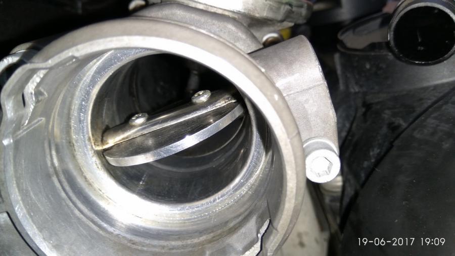

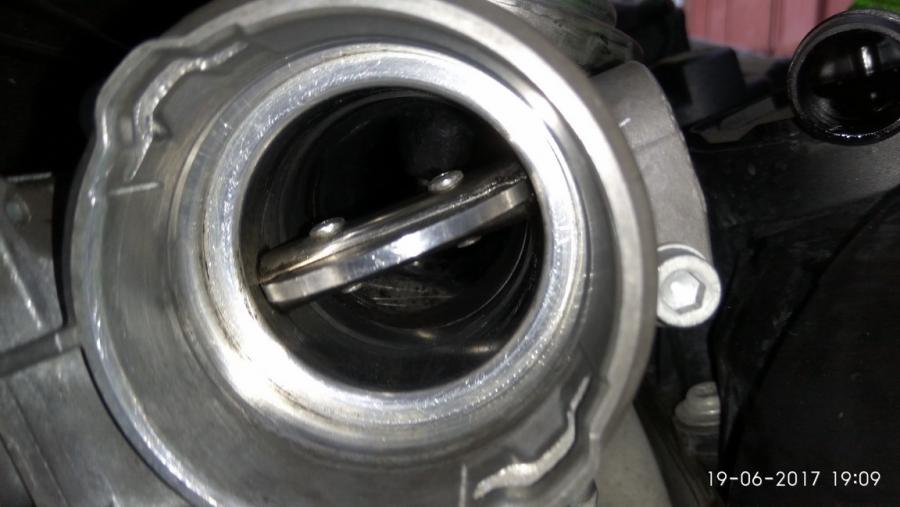

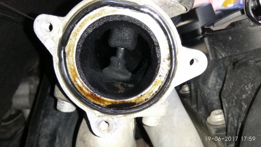

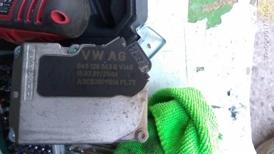

Deci, am vrut sa demontez EGR la Polo pe care il detin, 1.4 TDI Pumpe Duse, motor BNM. Am constatat ca de fapt e un ansamblu format din doua corpuri. Un corp cu un ventil vertical actionat pneumatic printr-un furtun care vine din asa-numita centrala de vacuum care probabil impinge o membrana, iar acea membrana actioneaza asupra acelui ventil si inca un corp cu o clapeta cu ax orizontal actionata electric.
Am reusit sa demontez corpul cu acea clapeta actionata electric. Am curatat-o. Am vrut sa demontez si celalalt corp cu axul verticalactionat pneumatic, dar m-am impotmolit. In sensul ca am desfacut 2 suruburi pozitionate orizontal in partea superioara infipte in galerie, doua suruburi din talpa acelui corp positionate vertical, dar mi-a ramas un surub pozitionat orizontal infipt in galerie, in partea inferioara a acelui corp pe partea dinspre habitaclu. Nu-mi intra imbusul acolo. Apelez la bunavointa si cunostintele d-voastra de a am indruma cum sa desfac acel surub.
Bine, acum dupa ce am lecturat mai mult pe aici si prin alte parti, am inteles ca ar cam trebui curatate nu numai aceste piese componente din EGR ci si galeria, conducte, furtune, etc.  Eu am curatat corpul cu clapet cu toata tubulatura care duce catre radiatorul de la (asa am inteles eu) turbo. dar mi-as dori sa desfac si celalalt corp. sa-l dau jos sa-l pot curata si pe acela.
Anticipat, va multumesc pentru intelegere si astept ajutorul d-voastra.IMG_20170619_175632_resize.thumb.jpg.900b874714355a45a588a31865cdc3f8.jpgIMG_20170619_175716_resize.thumb.jpg.31527519d776c00fe3620df3b23a69ec.jpgIMG_20170619_175845_resize.thumb.jpg.08e5d4a033a55bcb4e27464dbe8d54b0.jpgIMG_20170619_175905_resize.thumb.jpg.6dae11bbf6f6e7aa21d52178128183bb.jpgIMG_20170619_190910_resize.thumb.jpg.637ceefcc20b4a15cf0f7370dda33aa8.jpgIMG_20170619_190931_resize.thumb.jpg.b101b7fe9f7831390226944e28e50aad.jpgIMG_20170619_190942_resize.thumb.jpg.79f93b7219b3b456284cfeefadf6c3b9.jpg

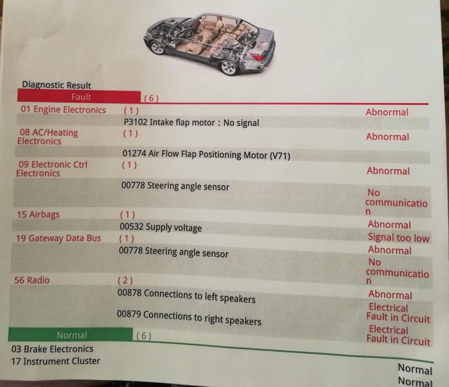

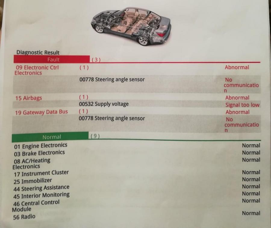

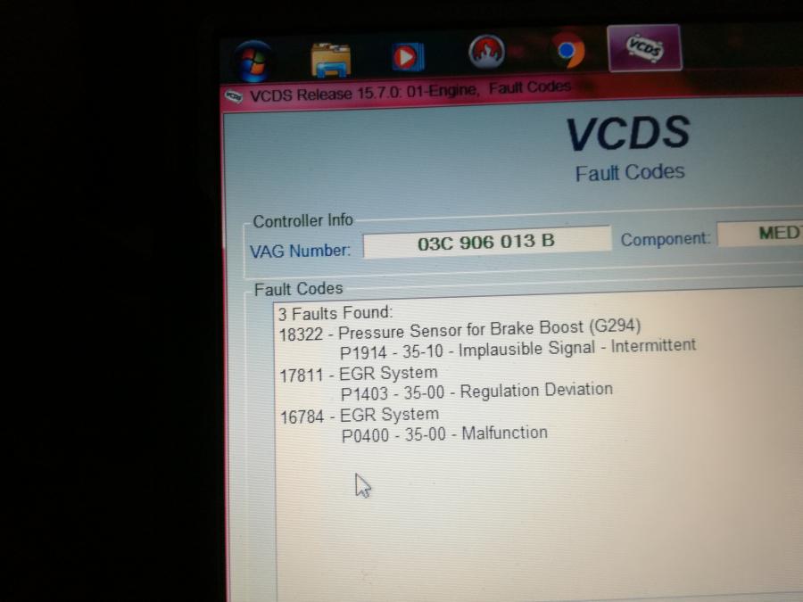

Buna ziua. Am un Polo 2005 , 9N, 1.4 TDI , 70 CP
De vreo 4 sapt se tot aprinde in bord martorul image.png.df074cdb4869d5be523a47b6d59a7453.png         , am dus masina la un service in Bt , s-a stins cateva ore dupa ce am scos-o din service si iar s-a aprins, acum sta in permanenta aprins.
Concluzia service-ului a fost ca trebuie inlocuit un rulment pe dreapta fata si cat de curand de schimbat EGR-ul . Atasez aici diagnoza, am cautat erorile respective pe diferite site-uri si nu gasesc nici o legatura cu EGR,  rulmentul respectiv pe dreapta il inlocuiesc nu este problema. Dar poate ma ajuta cei care aveti masina la fel , cu niste informatii despre acele erori - sunt cam multe si nu mi-au explicat ce sunt ( au spus ca trebuie platita interpretarea) , volanul trage usor dreapta din cand in cand la viteza mai mare de 80 km/h , de cand am cumparat masina  din BV ( avea 147000, acum are aproape 200 000 , am carte service tot ce s-a facut la ea).
Multumesc anticipat pentru ajutor :)
pare ca ai probleme la clapeta - verifica cablajul, conector
Salut. Acceasi problema o am și eu cu egr-ul. L-am dat jos l-am curtat și tot se aprinde martorul in bord . Fac test cu vcds șterg și apoi apare din nou. Ce e de făcut cu egrul asta? Ca nu intra nici un fir in el ci e doar ceva mecanic?
Dacă este maşina din semnătură, verifică dacă nu cumva are membrana spartă (pui un furtunaş, tragi cu gura şi vezi dacă ţine vacuum-ul). Dacă ţine vacuum, atunci verifică prezenţa vacuum-ului la furtunaşul care intră în EGR
Lupo bv. Mulțumesc pt răspuns . Da e la fel 1.4 TDI 2005. Am sa încerc și revin. Am înțeles de la unii ca egrul degeaba îl cureți cică trebuie schimbat. In schimb mașina trage bine și merge super.
