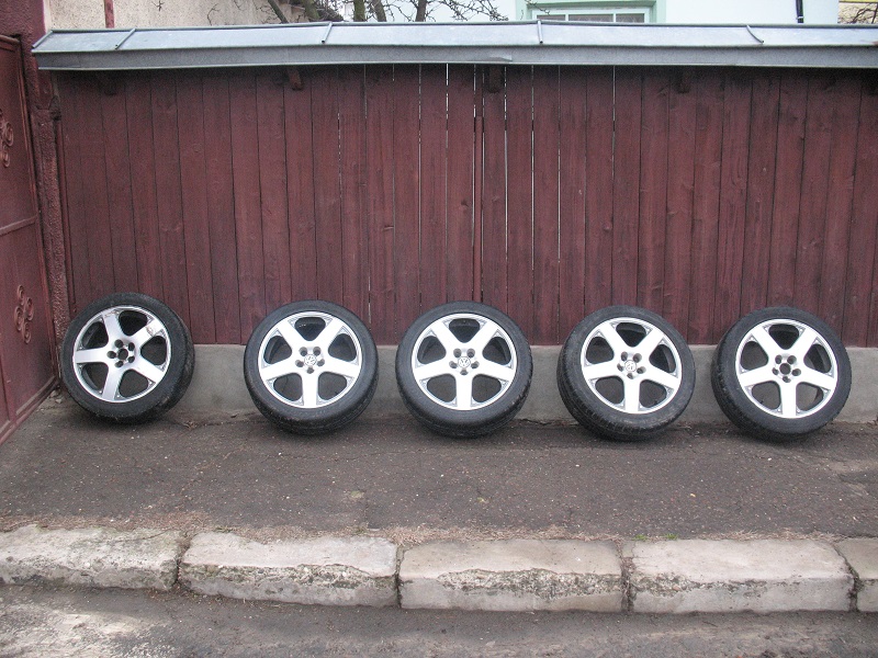

In cele din urma am luat alta janta , am scos-o la 200 lei ,avand si ea unele imperfectiuni ,dar oricum arata mai bine fata de cealalta janta zgariata . Si uite-asa am set de 5 jante Santa Monica  :D
Concluzie : pentru cei care vor sa-si achizitioneze astfel de jante sa aiba grija cum arata pentru ca se reconditioneaza foarte greu , cu costuri mari , si la noi in tara stiu doar un centru de reconditionari care se afla in Bucuresti .
Multumesc celorlalti pentru sfaturi, sa zicem ca am avut noroc sa gasesc pe cineva dispus sa vanda o janta si la un pret bun.  :icon_thumleft:
la pretul de 220e stiu pe cineva in TM si le are toate 4 in stare excelenta. cam multa bataie de cap pana la urma pt 20e?
o poza reala.
Le-am luat asa pentru ca au costat 200 e. (Pret OK,zic eu pentru astfel de jante)

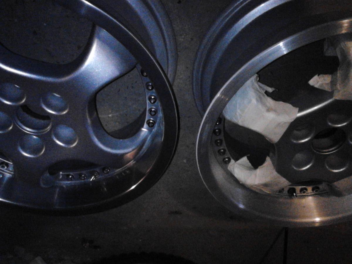

Salut.Si eu sant in procesul de reconditionat un set de jante,doua dintre ele aveau lacul sarit si m am gandit sa le polishez pe toate.Am sa pun niste poze sa vad daca reusesc.post-117608-0-07052300-1392755181_thumb. post-117608-0-63755800-1392755312_thumb.post-117608-0-05302200-1392755318_thumb.
Salut,sa revin la postul meu cu etapele care le am urmat.pentru indepartat lacul am folosit decanol,am dat cu pensula peste lac si am intors janta cu fata in jos,eventualele scurgeri ale decanolului sa nu afecteze vopseaua de pe jante.Cam dupa o juma de ora am razuit lacul pe unde s a exfoliat si am mai repetat procedura inca o data.La a doua janta am dat cu smilgher prima data pe lac si dupa aia cu decanol si am vazut ca se duce mai bine si mai repede lacul jos.Ridicat masina de fata,montat janta pe masina si cu smilgher pana iese foarte fin si fara zgarieturi,am mai folosit dupa smilgher o pasla si la urma pasta polish pentru jante aluminiu.Procedeul polisharii jantei pe masina e anevoios,am vazut pe youtube o instalatie home made si mi as face si eu una,motorul este, imi mai trebuie un disc de frana uzat sa il cuplez la un ax si cam atat.Am sa ma duc zilele astea pe la centrele de fier vechi sau la un atelier auto poate gasesc un disc sa ma apuc de treaba ca vine vremea frumoasa si vreau sa fiu gata cu jantele.Am sa revin cu poze la ce o sa fac.Orice idee e binevenita.
