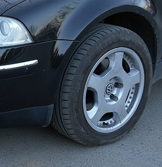

Baieti,multumesc pentru aprecieri!Materialele au costat 160 ron pentru 4 jante(60 ron vopsea,40 grund,40 lac,12 ron chit,8 lei smilgher);trebuie cate 2 spay-uri din fiecare.Munca mea....nepretuita :blah: .Ca timp total adunat de lucru la fiecare janta in jur de 3 ore,dar intinse pe parcursul a doua zile.

ai cheltuit 160 ron si cam 12 ore de manopera fara suparare insa 400 -500 ron cat ceruse cel de mai sus era un pret normal Arata super nu am ce sa zic:) dar nu ai avut zgarieturi profunde

Intr-adevar,nu am avut zgarieturi profunde,doar unele urme superficiale si multe puncte negre.Tu ai dreptate,pretul cerut nu era foarte mare,dar asta in conditiile in care jantele erau varza...de asemenea ar fi meritat daca erau niste jante mai scumpe.Vopseaua nu am indepartat-o complet,am insistat cu matuirea in zonele afectate...acum ce sa zic,sper sa tina cat mai mult!
