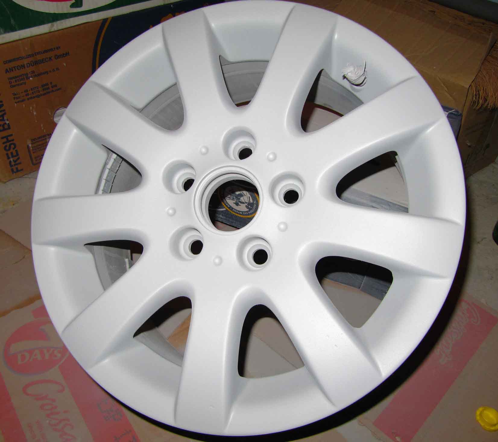

Am reusit sa reconditionez 2 jante...sunt multumit de ce a iesit,astept si parerile voastre:
1.Produsele folosite:
Uploaded with ImageShack.us
2.Janta dupa matuire cu smilgher P400 si P600 pe ud
3.A urmat aplicarea a doua straturi de grund
4.Vopseaua a fost aplicata tot in 2 straturi
5.La final am aplicat 3 straturi de lac

Normal ca am urmat sfaturile tale,mi-a placut cum arata janta facuta de tine,plus ca nu aveam o idee clara despre pasii pe care trebuie sa ii urmez.Referitor la produse sa stii ca nu le-am cautat in mod special,le-am gasit la primul magazin de profil in care am intrat(mai era vopsea de inca 2 feluri,dar am auzit si eu ca asta de la Duplicolor ar fi mai buna).Trebuie sa fac si o rectificare,dupa grunduire janta arata cam asa...am gresit a treia poza! :Driver:
