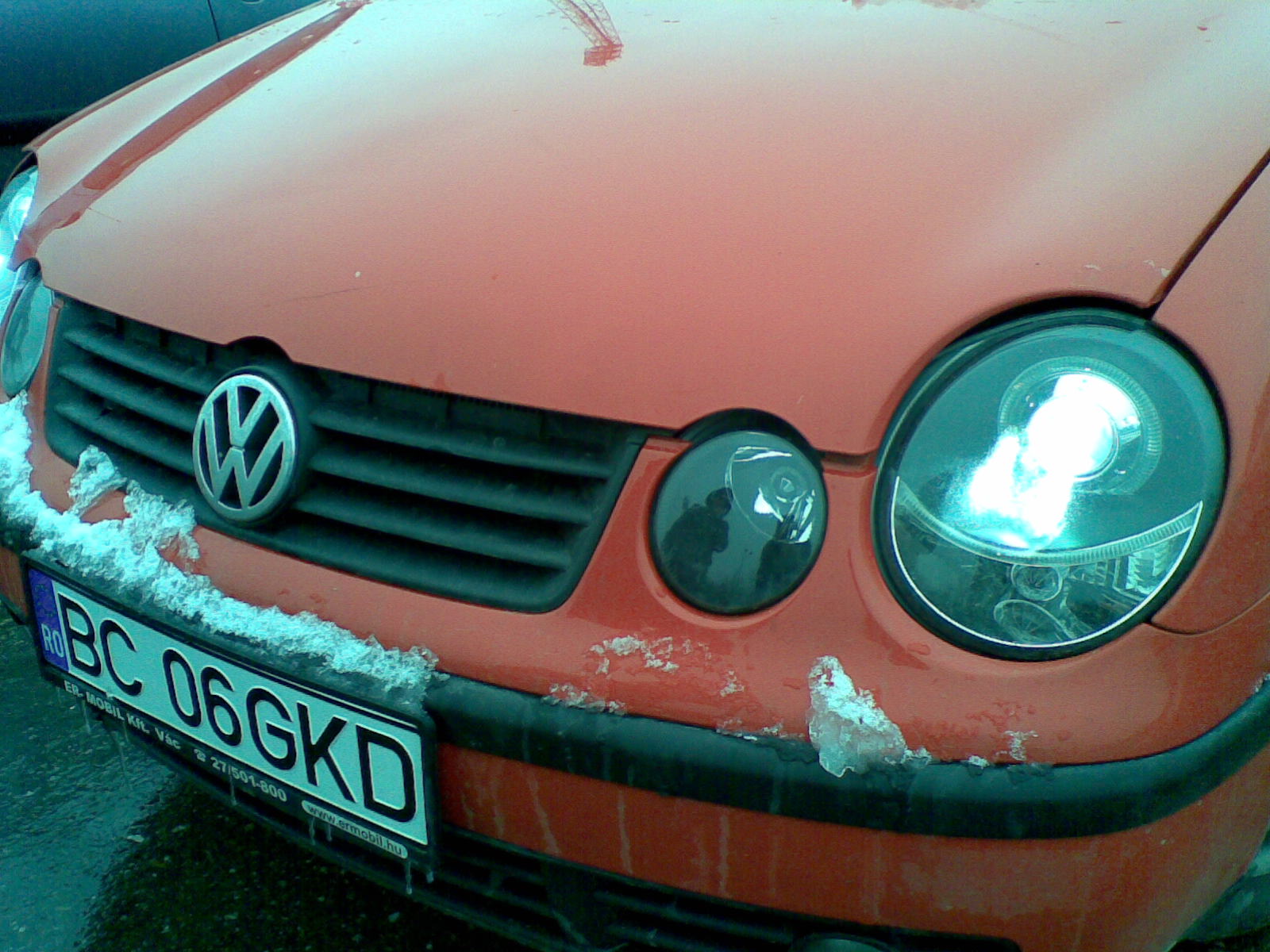

Nu prea a mai postat nimeni pe aici , de aia o sa postez eu :blah_: ./ am si eu xenon aftermarket, defapt masina are :rolleyes: .Daca este interesat cineva sa vada cum a esit , uitati pozele....
post-81447-0-09808500-1292345885_thumb.j
post-81447-0-30338900-1292345897_thumb.j
post-81447-0-77593900-1292345907_thumb.j
