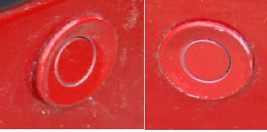

Eu am montat senzori , luati de pe piata, no name, si nu am dat de loc bara jos .
Gaurile in bara le-am dat cu freza din dotare( era in kitul cumparat ), firele le-am tras cu un cirlig facut din sirma de bobinaj ( Cu emailat, adica moale) prin spatele barei, iar de intrat in masina am intrat prin niste gauri deja existente in caroserie . Firele le-am dus prin spatele capitonajului la unitatea pe care am prins-o cu banda adeziva de aripa din dreapta. Alimentarea unitatii am facut-o din lampa , in paralel cu becul de frina ( computerul masinii nu a simtit nimic si nu mi-a dat nici-un mesaj ) si in fine , displayul il pui unde vrei tu in masina .
Senzorii i-am vopsit inainte de montare cu culoarea masinii cu un spray.
Si de un an si jumatate nu am avut nici-odata probleme cu ei .

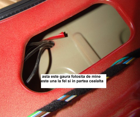

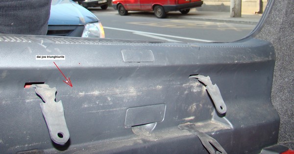

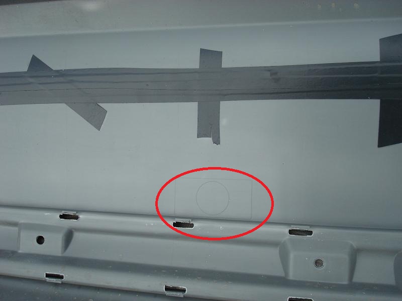

Pt. "nervoss" : am atasat 2 poze.

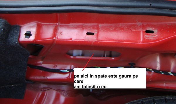

Prima poza e singura pe care o am si am evidentiat pozitia unui senzor a aproape de banou. ( banda neagra acopera senzorii electromagnetici- o mare teapa luata de mine cu acei senzori), iar a doua poza e locum pe unde am tras eu firele al interior, fara sa dau eu spoileru jos.
Am postat acel link daca lucrezi exact cu zice tipul vei reusi, iar ca sa tragi firele la interior , dai capitonajul dinportbagaj - dreapta la o parte si prin fanta de aerisire, introduci un cablu sau ceva subtire pana iese sub masina, legi fiecare fir si il tragi la interior.
Ca sa afli exact pozitia senzorilor originali , masori la una care deja are din fabrica .
Succes :)
NU trageti firele prin acele fante de aerisire, nu le mai pemite sa se invhide. In spate unde e prinsa intaritura de sub bara de sasiu e un dop de cauciuc, pri n el se trag firele.

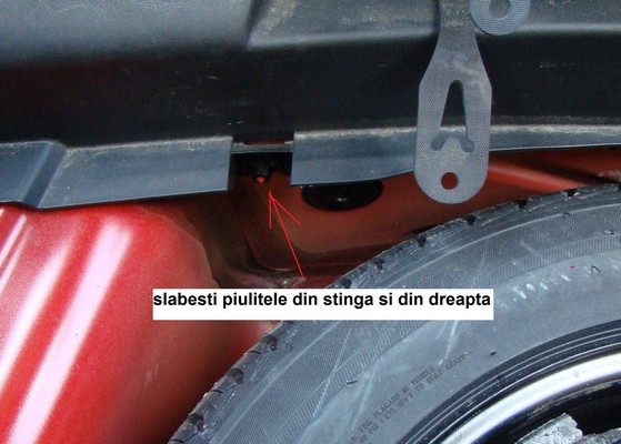

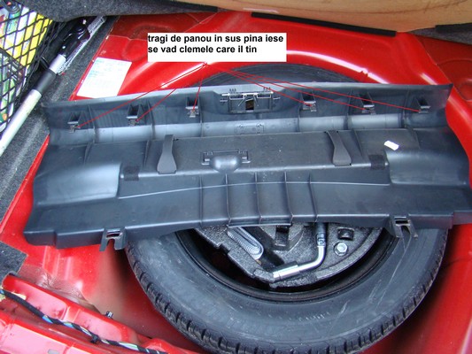

Pentru nervoss , uite pozele pe care le-ai cerut,ele sint in ordinea operatiilor pe care le-ai face :
