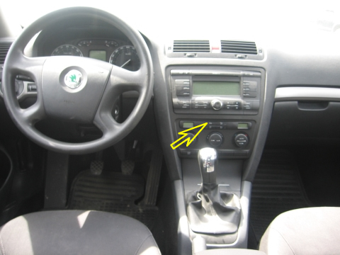

Sunt 4 taste in unitatea de climatronic...cum sunt in poza de jos...
Stiu..nu este cea mai buna poza, insa pe asta am gasit-o! :blink:
Cineva cu Etka/Elsa poate sa-mi arate o poza unde sunt bujiile, sau cum se numesc, de la PTC (auxiliary heating) si ce cod au?

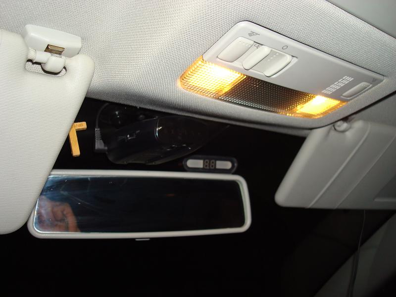

O intrebare: Cum pot alimenta detectorul radar de la plafoniera sa porneasca cand pun contactul si sa se opreasca cand il iau , indiferent de pozitia plafonierei. Trebuie montat o siguranta ceva pe circuit, daca stie cineva un tutorial ceva sa-l posteze . Mc
De ce nu-l alimentezi totusi de la sigurante? In felul asta nu trebuie sa mai intepi nici un fir. Cablul il poti prelungi usor pala langa oglinda.
Am facut la cateva O2 alimentarea la plafoniera dar nu mai retin exact care sunt firele. Iti poti da seama usor studiind schema de alimentare de pe spatele plafonierei.
Eu n-am montat nici o siguranta si detectoarele functioneaza perfect. Nu cred totusi ca exista vreo metoda de a-l face sa se opreasca la luarea contactului.
Daca imi aduc aminte maine dau plafoniera jos si iti indic care sunt firele la care te poti lega. O sa fac o poza si cu pozitia sigurantei la care l-am montat la mine.
Modificat de sorin_balan
Il legi de la plafoniera pt ca atunci cand inchizi din inchiderea centralizata nu mai ai curent pe plafoniera...Dar nu e pe contact, e pe inchidera centralizata practic...
Multumesc pentru sugestii, e bine si pe inchiderea centralizata. Ce doream sa stiu, circuitul brichetei are o siguranta de 25A, cel de lumini intrioare( banuiesc ca include plagoniera) are siguranta de 7,5 A, are ceva daca leg detectorul al plafoniera, nestiind ce intensitate are un detector radar?
Sorin cred ca optez pentru variata cu plafoniera e mai scurt traseul si sper sa fie buna varianta. Maine merg sa-mi cumpar o jack si un 25cm de cablu, doresc sa pastrez intacta alimentarea originala a detectorului. Voi ce ziceti? Sorin, raman dator daca postezi o poza cum sa leg detectoru la plafoniera . Mc

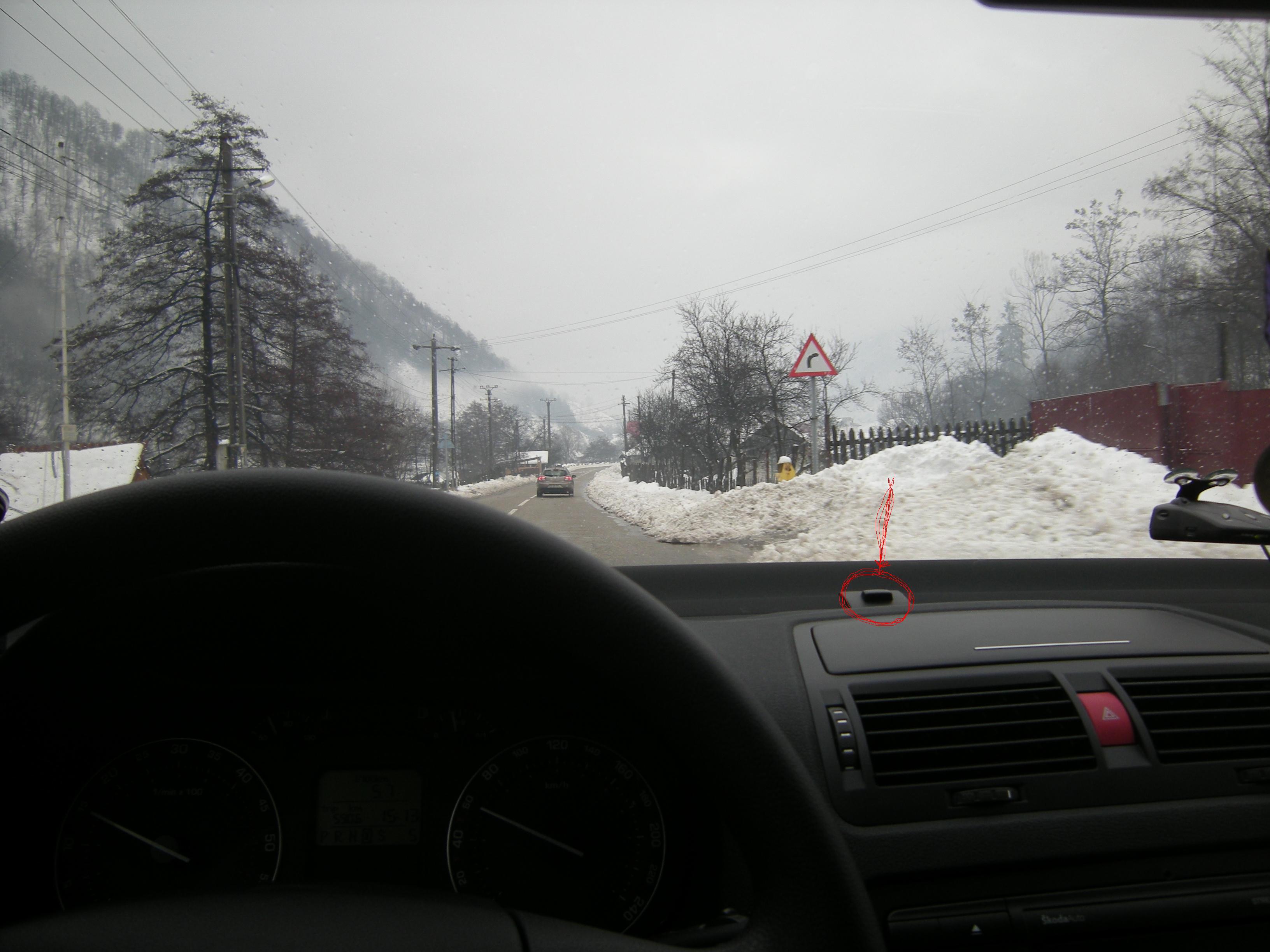

Are cineva idee ce reprezinta acel senzor/ornament din imagine (incercuit cu rosu). Am masina de o luna de zile (masina a fost adusa din Franta) si nu stiu exact ce este: senzor sau ornament. Am vazut la cineva cu O2 acel plastic si intradevar arata ca un ornament. Era defapt un capac plat din plastic care nu arata ca cel din imagine.
Multumesc,
Radu
Senzor cara masoara intensitatea razelor solare si este folosit de climatronic.
Nu recomand legarea la plafoniera deoarece acolo nu e fir de masa, e doar alimentare si masa o da calc de confort. deci mai bine tragi fire pe langa oglinda parasolar si stalp si te legi ;la o siguranta care nu mai are curent dupa contact.
Modificat de Al Bundy
Ala cu capac care l-ai vazut tu este la climatic, care nu are nevoie de senzorul de radiatii solare , asa cum are nevoie climatronicul dupa cum ti-a zis si Al Bundy mai sus... :rolleyes: :icon_cool:
Modificat de radioman
