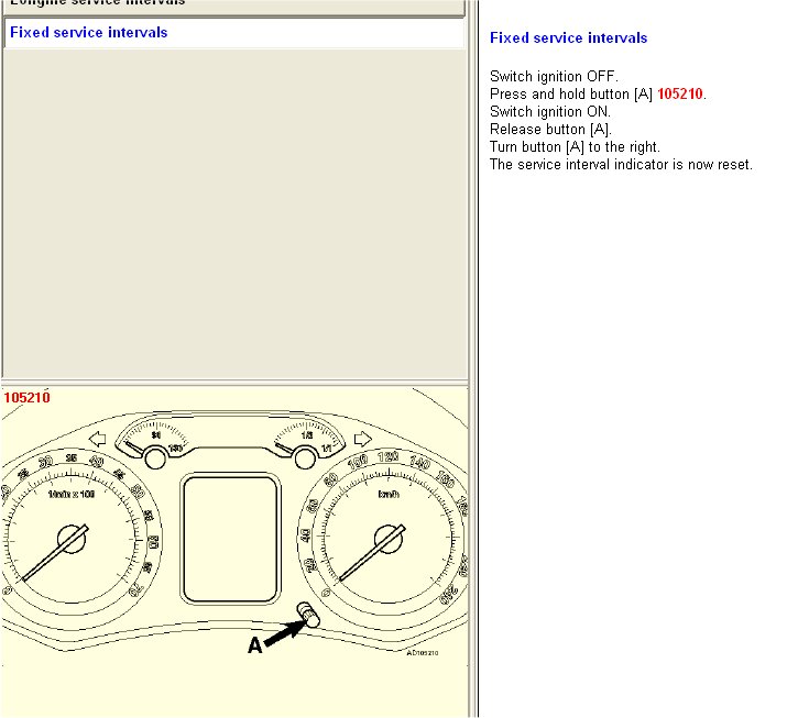

Zilele astea mi-a aparut pe display urmatoarele "600 de km pana la service sau 54 de zile". Cum pot sa fac sa nu mai apara cand pornesc masina? Trebuie sa ma duc la un service neaparat?
Gata ..Am gasit ... Merci

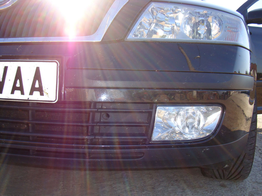

cred ca am o problema cu senzorul de temperatura exterioara.... de azi s-a hotarat el sa arate cu 10-15 grade mai mult. a mai patit cineva asa ceva? stiti unde este situat sa arunc o privire pe acolo?
Salut.
Senzorul respectiv e situat sub bara de torsiune in partea dreapta a radiatorului cum te uiti la masina din fata. Asda e la mine cel putin.
Stiu un caz cand senzorul s-a desprins de acolo si s-a apropiat de motor. Acest lucru care a facut exact ceea ce spui tu, a crescut temperatura cu 10-15 grade.

Am vazut foarte clar acum care este locul senzorului de temperatura. are chiar si o gaura practicata in masca de langa proiector. am scos acea masca...senzorul nu era. se pare ca la schimbarea spoilerului fata in service baietii au indoit suportul in care trebuia sa stea senzorul. gaura suportului nu mai coincidea cu gaura din masca proiectorului. asa ca au decis sa lase senzorul liber. l-am gasit pe undeva ascuns in spatele proiectorului. l-am fixat cat de cat in locul in care ar trebui sa stea...si acum afiseaza temperatura corect.
sper ca din poze sa se inteleaga cat de cat povestea mea!
nu ar fi rau daca cei ce si-au schimbat spoilerul fata sa verifice prezenta senzorului de temperatura...poate fi o practica comuna a celor din service!
Modificat de dragosul
M-a ros si pe mine curiozitatea, si am cautat si eu senzorul de temperatura exterioara. Surpriza, si la mine era cazut undeva pe bara. Nu stiu cat de "bine" ii faceau vibratiile stand asa liber pe interiorul barii. Insa nu am gasit alt suport, si l-am infipt in gaura marcata pe imagine. Am facut bine? Am facut rau?
P.S. Gaura aia e in materialul de plastic din care e facuta bara si mai are ceva distanta de gaura din masca de langa proiector. S-ar putea sa am acum probleme cu noroiul care intra prin gaura aia direct spre senzor! Spre deosebire de dragosul, care nu mai are acum acea problema, pentru ca nu mai coincid gaurile :D

Ai facut foarte bine, stai linistit. acolo este locul lui! dar banuiesc ca tu l-ai infipt intr-o "ureche" de metal aflata exact in spatele gaurii aratata de tine in poza.
La mine acea ureche de metal nu mai coincide cu gaura din plastic(de aceea nici nu se vede senzorul iesind pe acolo).
Cum a-ti reusit sa scoateti proiectorul? Vreau sa ma uit si eu dupa acest senzor sa vad daca este la locul lui. Multumesc.
...dar banuiesc ca tu l-ai infipt intr-o "ureche" de metal aflata exact in spatele gaurii aratata de tine in poza.
Nu, nu! Exact in gaura aratata de mine l-am infipt. Nu am vazut urechea de metal din spatele ei, si chiar daca o vedeam nu cred ca reuseam cu "cremvustii" mei sa infig senzorul acolo.
Azreil24. Daca te uiti atent in poze iti dai seama ca nu e nevoie sa scoti proiectorul. Pe ala il scoti ca sa umbli la claxon, sau sa ii schimbi becul. Dupa ce scoti masca de plastic dai de 2 suruburi torx care elibereaza proiectorul.

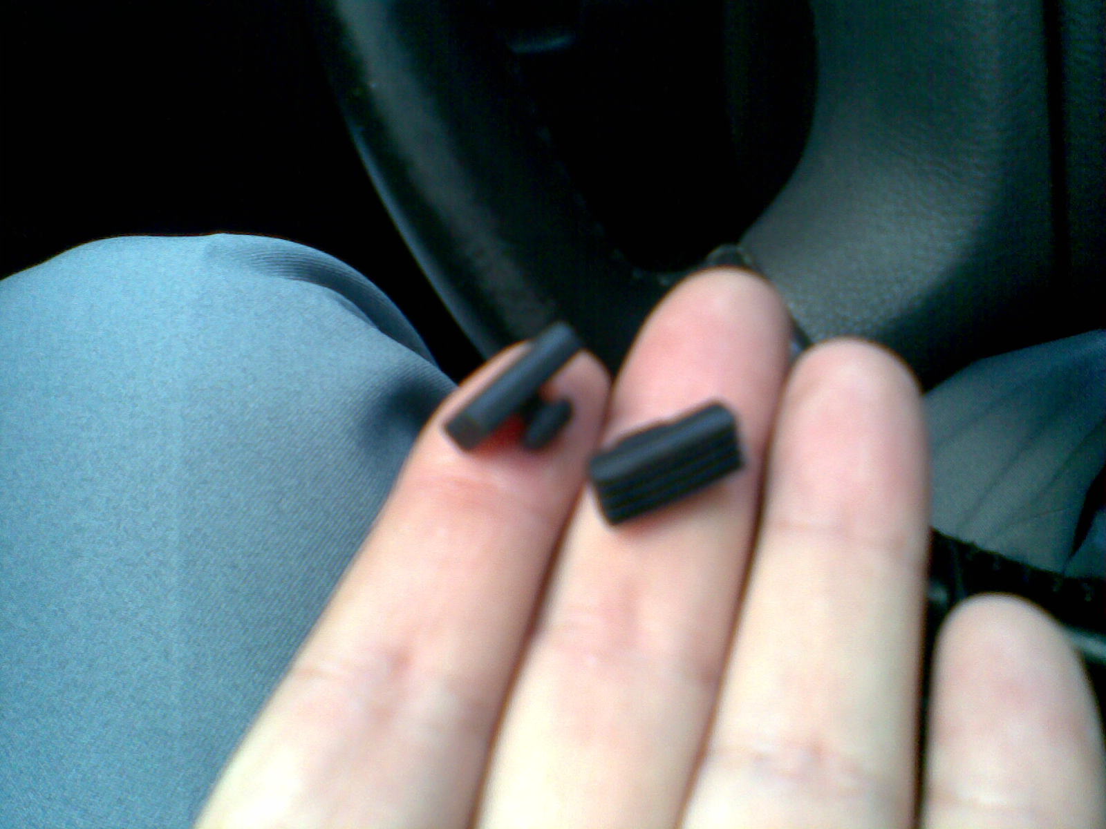

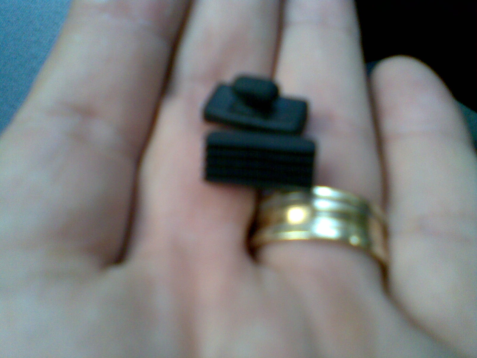

Stie cineva de unde sunt piesele astea 2 de cauciuc?
post-13335-1247930169_thumb.jpg post-13335-1247930176_thumb.jpg post-13335-1247930185_thumb.jpg
Am ramas cu ele in mana dupa ce am demontat panoul de sub volan pentru a ajunge la alarma si la releele de sub volan. Prima data mi-a ramas una, iar apoi la o alta demontare am ramas si cu a doua. Initial am crezut ca e aceeasi, dar nu era. As vrea sa le pun inapoi, banuiesc ca au un rol, insa nu stiu de unde sunt.
P.S. Cer scuze pentru calitatea pozelor. Era un 6300 :blah_:
Modificat de mario75
sunt tampoanele de la panoul demontat , vezi ca daca il dai jos iti dai seama unde vin , toti uita sa le puna si se intreaba de unde sunt
M-am tot uitat. Pe unde vin? Pe margine spre panoul de sigurante? In zona suruburilor? In zona clemelor? Se monteaza pe panou sau pe suportul panoului in bord? Trebuie sa fie mai multe? Ca daca da, ma uit dupa celelalte sa vad cum sunt prinse. Multumesc.
