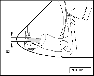

Salut . Am si eu o intrebare : e normal ca placutele de frana pe fata sa nu se uzeze uniform ?La mine in partea de sus cum te uiti la roata placuta este foarte uzata in partea de sus iar jos este ca noua ....E normal ? sau mi se pare mie ? Merci mult
Depinde ce intelegi prin "foarte uzata" versus "ca noua". Da, e normal ca uzura sa nu fie identica. Insa diferenta maxima de uzura acceptata e de cca 1mm, la sfarsitul vietii placutei. Daca placuta e uzata cu de ex 2mm mai mult sus decat jos, ai o problema. Trebuie sa masori cu un subler...
Unde e sageata este o diferenta cam de 1 cm .... Masina nu are decat 15000 km...

La o grosime a plăcuţei (fără suport) de 2 mm, plăcuţele de fr
Daca inteleg bine, placuta are uzura neuniformain directie radiala a rotii. Nu e normal, deloc.
E normal ca cele doua placute de la un disc sa nu se uzeze uniform, daca pe etrier bucsele culisante sunt putin gripate.
Modificat de srudolf
"bucse culisante pe etrier" ?? Astea ce mama ciorilor sunt ? New High Tech ? :)
Ce? Etrierul e fix cumva? Nu se misca stanga dreapta fata de planul discului de frana? Si pe ce se misca?
Pe niste bolturi de ghidaj, de 'bucse de etrier " n-am auzit , dar sunt deschis la noi idei.. :D
Fiecare spune cum stie si cei care stiu inteleg.....
  radiomaniack a scris:
"bucse culisante pe etrier" ?? Astea ce mama ciorilor sunt ? New High Tech ? :D
Acesta este teoria la un sistem de franare cu disc si etrier flotant sau culisant:
Asa arata in realitate, desfacuta complet, cel din poza este cu doua pistonase de la o motorcicleta Yamaha:
Etrierul culiseaza prin intermediul bucselor pe doua bolturi montate pe o placa (placa este fixata de suspensie, etrierul nu este):
Bolturile sau bucsele pot fi gripate, si in acest caz placutele de frane se uzeaza neuniform, adica cel dinspre cilindrul de frana se uzeaza mai repede:
Acum imaginati-va cum se poate uza neuniform o placuta de frana radial la disc.
Numai daca placa cu bolturi nu este paralela cu planul discului de frana, respectiv bolturile nu sunt perpendiculare pe planul discului.
