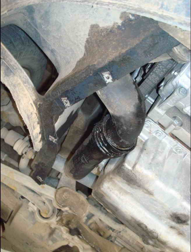

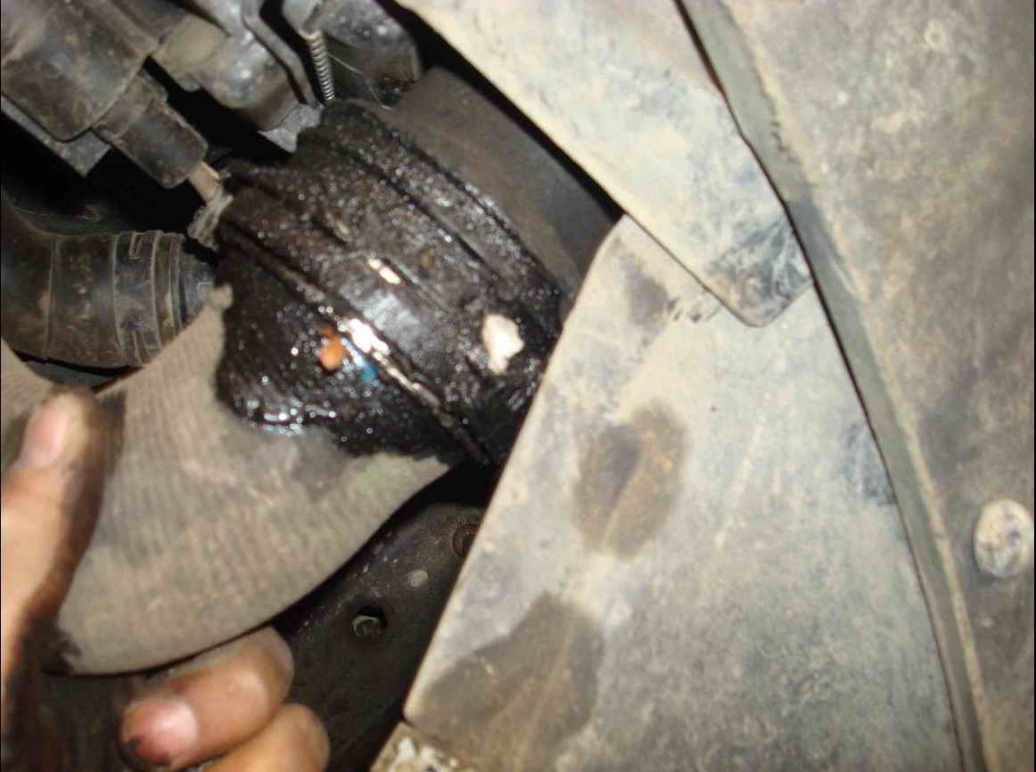

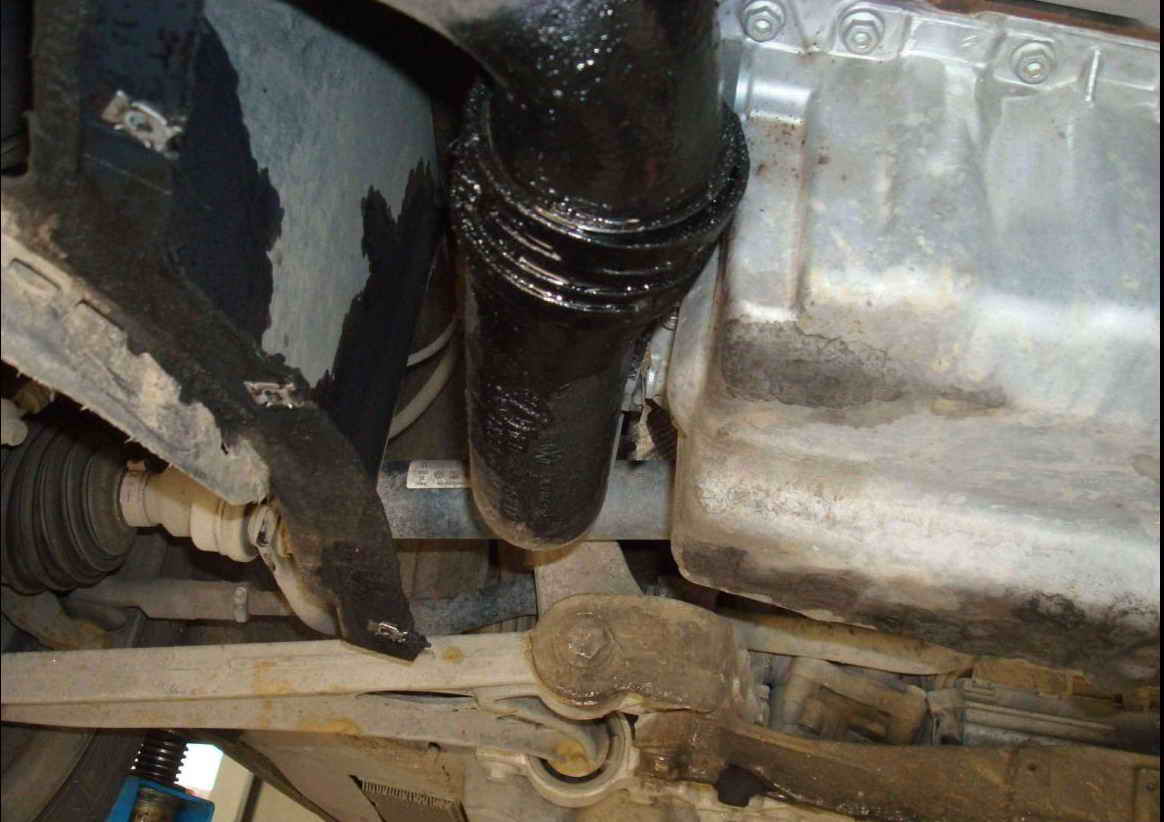

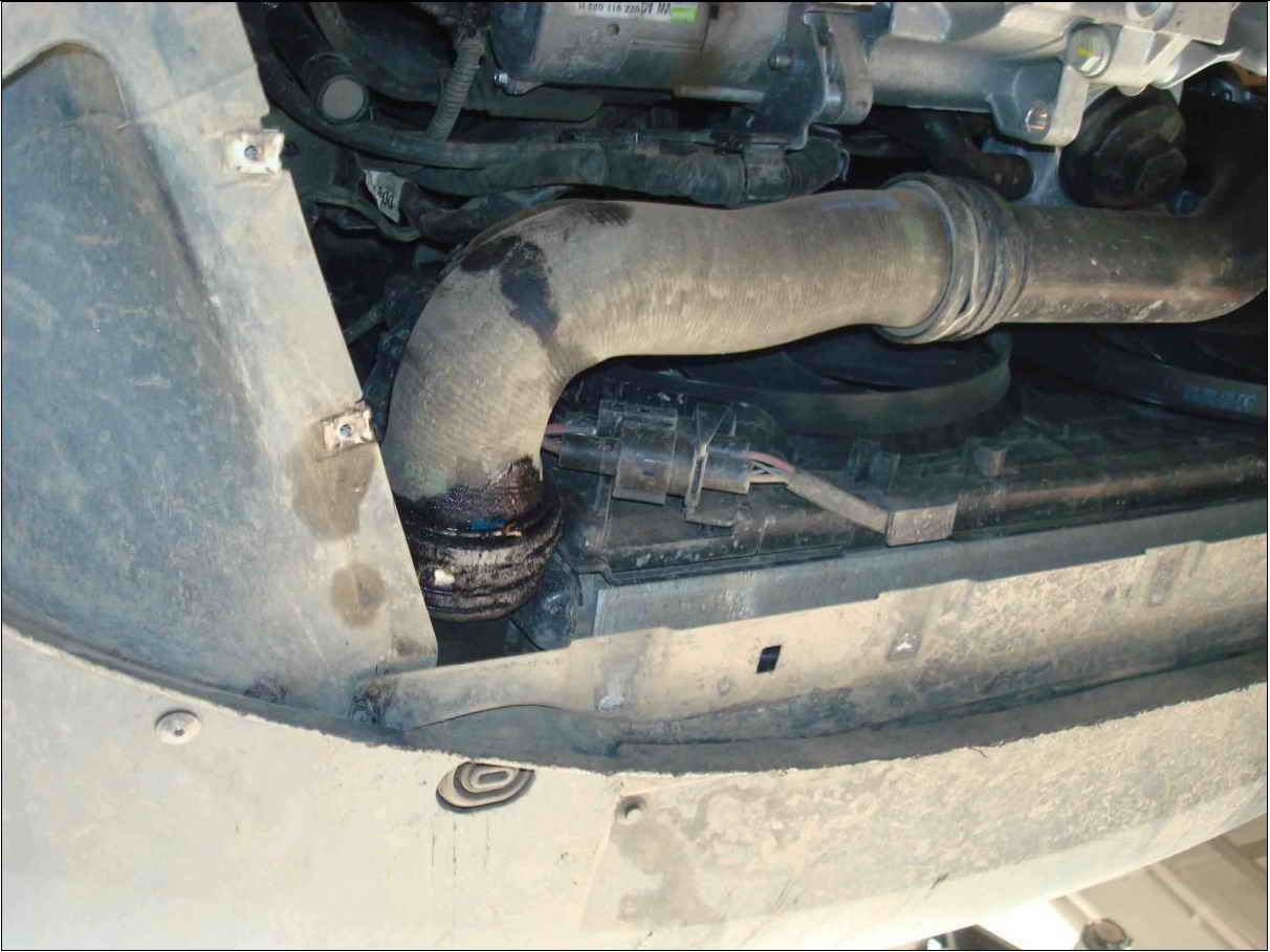

Salut! Sunt nou pe acest forum si asi avea cateva intrebari, daca stie cineva sa-mi raspunda.
Dorect sa achizitionez in maxim 3-4 zile o Skoda O2, am fost si am verificat-o la reprezentanta (am facut o diagnoza la partea electrica +partea mecanica) masina ar parea oki, doar ca prelinge ulei pe conducta ce duce spre intercooler si la iesire din acesta (cred ca asa se numeste), e o problema grava, se poate remedia? Voi atasa niste poze si astept si parerile voastre. Multumesc
@mafia!
Asa am patit si eu,era oringul rupt si se prelingea ulei,pretul unuia este 12ron.
"Nicu CNN" mc mult de raspuns, intre timp am aflat ca pot sa izolez si cu un silicon rezistent la temperatura si am sa vad cei cu acel orig. Sper sa aiba doar problema asta si dupa ce o cumpar sa nu apara altele.
