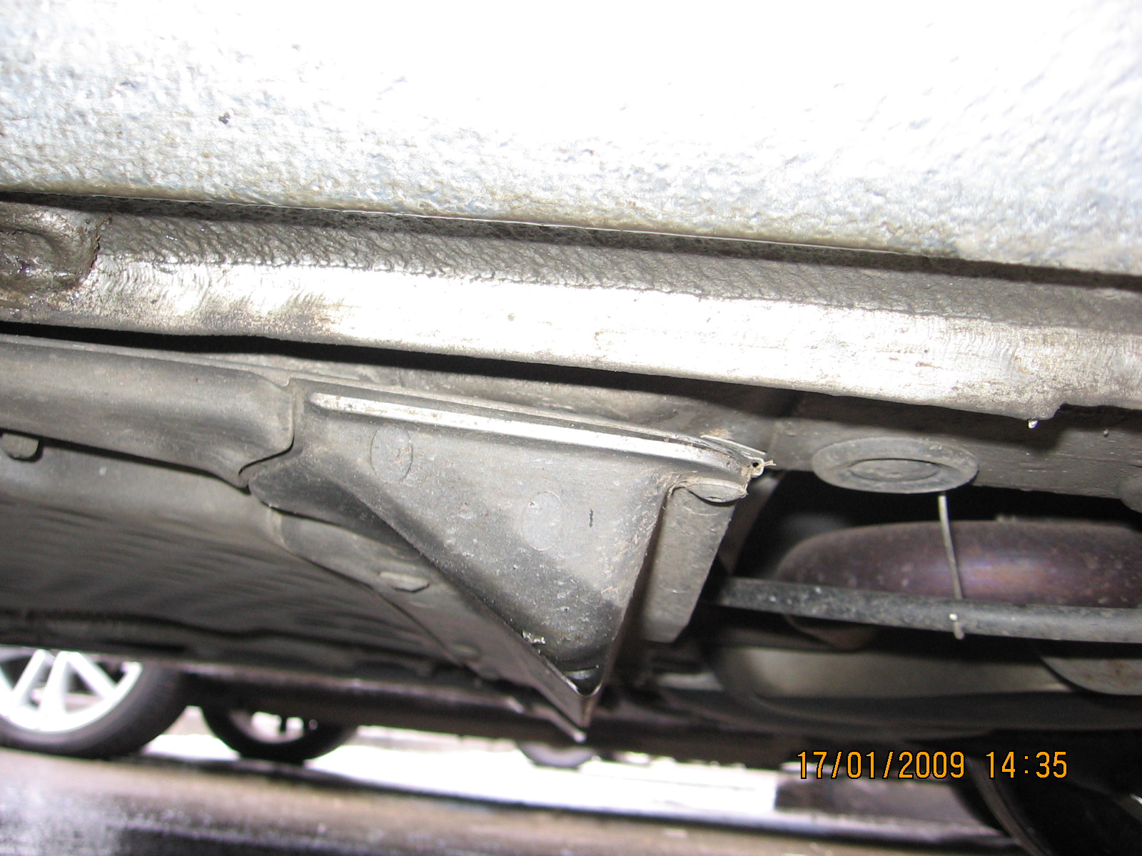

Salut.
Sper ca am postat bine.
Am "ceva " desprins sub masina si nu stiu ce-i. :blink:
Am observat asta de vreo 2 saptamani timp in care n-am mai circulat decat putin prin oras.
Imi puteti spune va rog ce reprezinta?
Chestia asta din plastic, "bombata", o am in dreptul scaunului sofer si pasager dreapta, undeva pe la mijlocul masinii.
Dar se continua spre fata masinii, pana in dreptul bordului parca, ca un fel de protectie de plastic.
Modificat de garbage
stai linistit asa este si la mine..este un fel de protectie am inteles
este prezenta la toate octaviile 2. sa te uiti pe strada si o sa observi.

aha.
ok, numai ca la inceput nu era asa, acum o vad desprinsa si ma gandesc sa nu-mi pice daca o sa merg mult cu ea asa.
service scrie pe mine :banghead:
Stai linistit ca totul e in regula, nu ajungi la service, asa e la toate.

Dar starea ei normala e sa fie lipita de podea nu desprinsa, nu?
Doar din pozele facute n-am prea vazut vreo gaura unde sa intre varful la suruburi.
Sau, fiind parca prinsa de o tabla aia s-a bombat putin?
Mai atasez o poza ceva mai neclara pentru ca nu mi-a intrat blitzul.
Dar gata, deja bat campii, ma opresc aici:)
Multumesc de raspunsuri.
O sa-i rog sa se uite cand ajung la revizia de 30.000.
Mai am vreo 4000 pana atunci.
  garbage a scris:
Am "ceva " desprins sub masina si nu stiu ce-i. :Driver:
Nu e desprinsa - si ai platit pt ea; este protectia anti-pietre ce face parte din pachetul de drumuri grele. E montata elastic tocmai pt a nu transmite socurile la caroserie.
  Pisicutza a scris:
mmm...
dar la inceput cand am vazut-o sub masina parca nu era asa departata de caroserie.
chiar daca-s incepator si am "obsesii" totusi asa retin, nu se vedea distantata.
insa nu te contrazic...dupa raspunsurile voastre m-am linistit :D
Pai de-aia am si eu si nu am pachetul de drumuri grele. E altceva.
Nu mai tin minte unde am citit, dar zice-se ca este un "limitator" util atunci cand incaleci borduri inalte; este facut special sa atingi cu acel 'bombeu' in loc sa atingi direct cu pragul; in momentul in care incaleci o bordura si auzi zgomot de sub masina, acel 'bombeu' (care este menit sa atinga primul, inaintea pragului) semnalizeaza ca 'stop! daca mai dai un pic, atingi cu pragul'.
Mie mi se pare destul de util, chiar m-a ajutat uneori... pare sa aibe un rost bun...
Hmm...imagine familiara.
Inteleg ca are legatura cu protectia, insa asa trebuie sa stea..parca este desprins si are clemele rupte.
  smoothcoder a scris:
Oho, si de cate ori nu m-a ajutat sa opresc la timp :beerchug:
Ceea ce spune in postul 1538 - smoothcoder - este corect.
La masinile din ultimii 2 ani se pare ca se desprinde mai usor, iar cei din service stiu asta, mergi intr-o vizita scurta sa o prinda cum trebuie din nou, nu dureaza mult si ar trebui sa o poti face pe garantie sau cu bani putini. S-a intamplat si altora :wub: A mea...din aprilie 2005 tine, si mai merg si pe macadam :)
Si mie imi e foarte folositoare, stiu ca in momentul in care freaca deja drumul e accidentat ;) Mi s-a intamplat de putine ori, dar e bine sa ne cunoastem limitele ;)
  RIon a scris:
La masinile din ultimii 2 ani se pare ca se desprinde mai usor, iar cei din service stiu asta, mergi intr-o vizita scurta sa o prinda cum trebuie din nou, nu dureaza mult si ar trebui sa o poti face pe garantie sau cu bani putini. S-a intamplat si altora ;) A mea...din aprilie 2005 tine, si mai merg si pe macadam :D
Si mie imi e foarte folositoare, stiu ca in momentul in care freaca deja drumul e accidentat ;) Mi s-a intamplat de putine ori, dar e bine sa ne cunoastem limitele :D
Aha, deci de data asta nu fu doar o "obsesie"! :Driver:
Buna treaba!
E inca pe garantie, pe 14.01 a implinit un an:)
Service calling...
