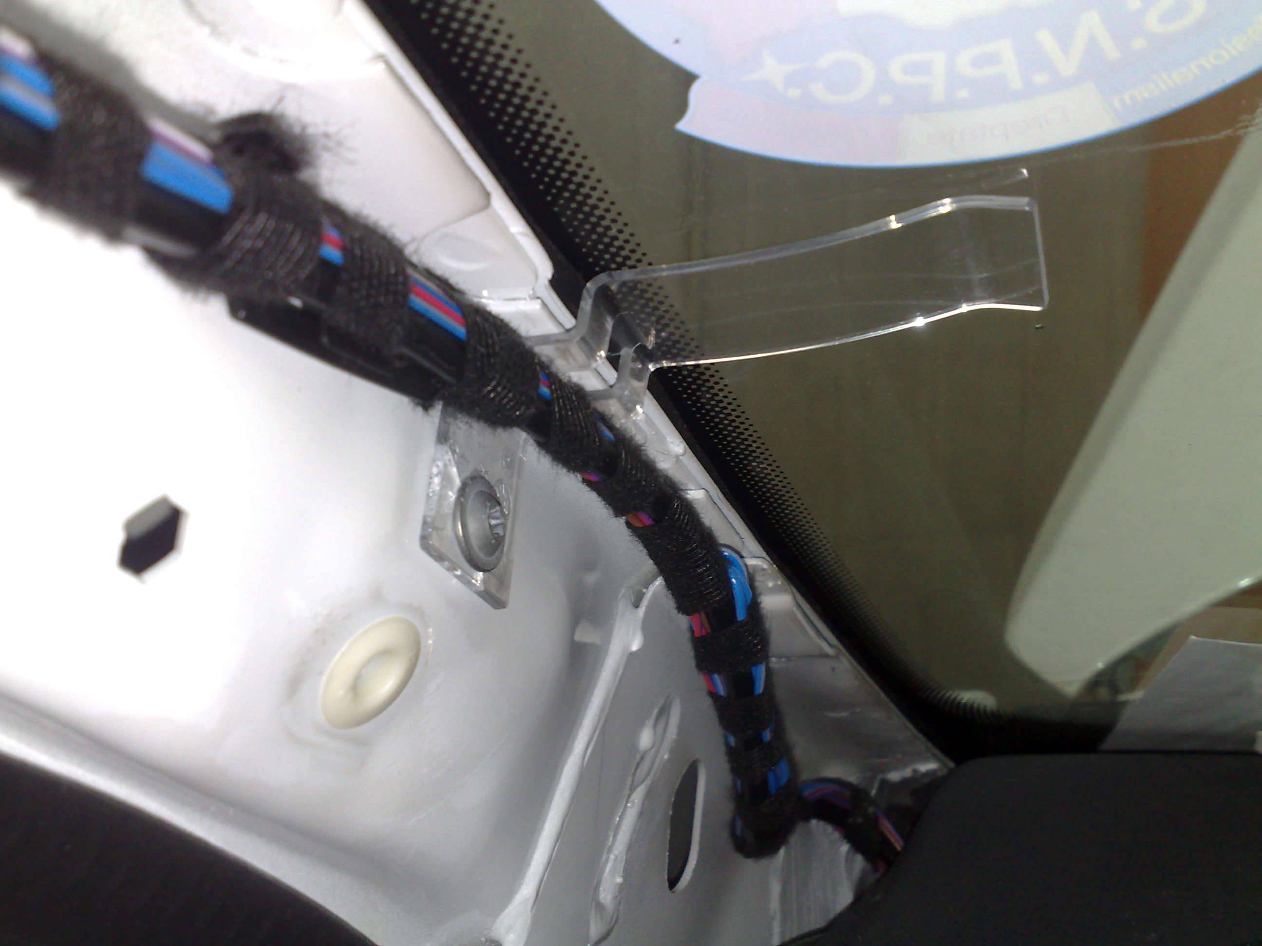

  KimDiesel a scris:
Cum se scoate clema de ecuson din parbriz? Mi-au schimbat parbrizul si clema sta acum putin departata de geam. Ma gandeam sa incerc sa o repozitionez eu, ca sa nu mai fie nevoie sa ma duc din nou in service. Am tras usor de ea dar mi-a fost teama sa nu o rup.
Daca ai airbaguri cortina e mai complicat un pic. Sub semnul cu airbag (eu unul n-am gasit nimic subtire si cu muchii rotunjite cu care sa-l scot) e un surub care trebuie desfacut inainte sa poti da jos capitonajul stalpului.
