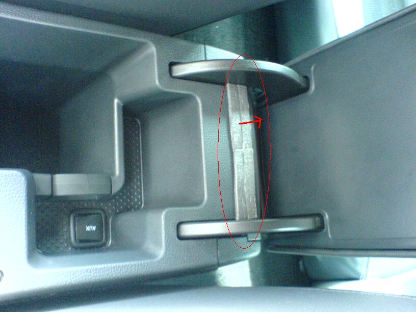

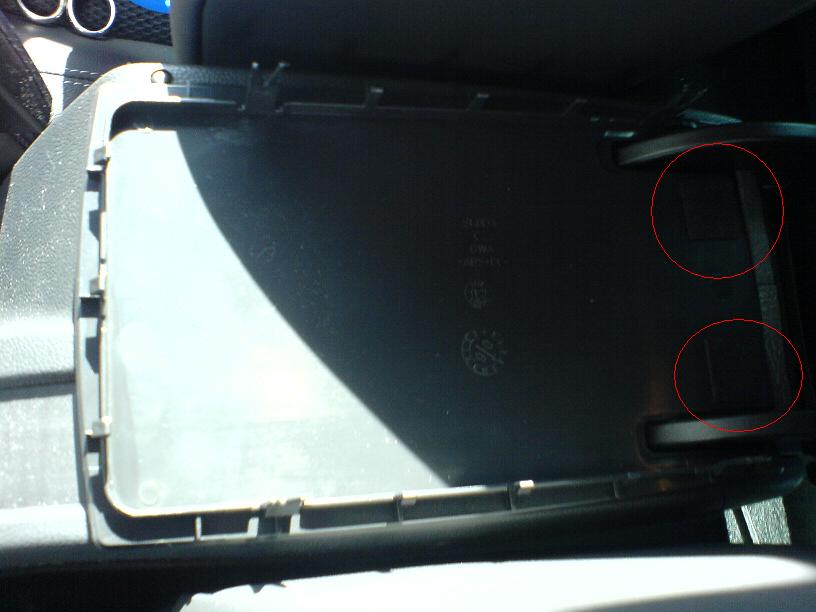

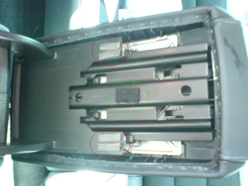

Pai se zice ca e prinsa doar in niste clipsuri. Am gasit niste poze cu ea demontata, poate te ajuta sa iti dai seama exact cum e prinsa.
Pozele sunt facute de cineva caruia ii scartaia cotiera si a desfacut-o ca sa `izoleze` pe acolo (de aceea apar marcajele colorate).
Ca si procedura de atac, din ce imi dau eu seama: aseaza-te in spate, ridica cotiera sus de tot, baga din spate varfurile degetelor intre partea textila si cea de plastic si slabeste partea de plastic incepand de jos, e doar `infipta` acolo.
;) am incercat. ce zici tu, partea de jos... nu e doar "infipta". am incercat. se scoate din spate grila de ventilatie si are niste suruburi acolo. dar pe mine nu ma intereseaza sa o scot cu tot cu parghiile care culiseaza. din cate vad eu in prima poza, cotiera asta e imbracata in piele. il poti intreba te rog pe cel de la care ai pozele cum a facut?
Exact ce am scris acolo asa a facut (am tradus mesajul sau) ;) Se si vede in poze ca sus pielea e prinsa cu capse de capacul superior. Nici el nu a desfacut nici un fel de parghie si nici un surub. Din cate am inteles eu din poze el a scos partea textila/piele si a ajuns la mecanism. Cat de curand o sa o desfac si eu pentru ca si mie imi scartaie din cand in cand.

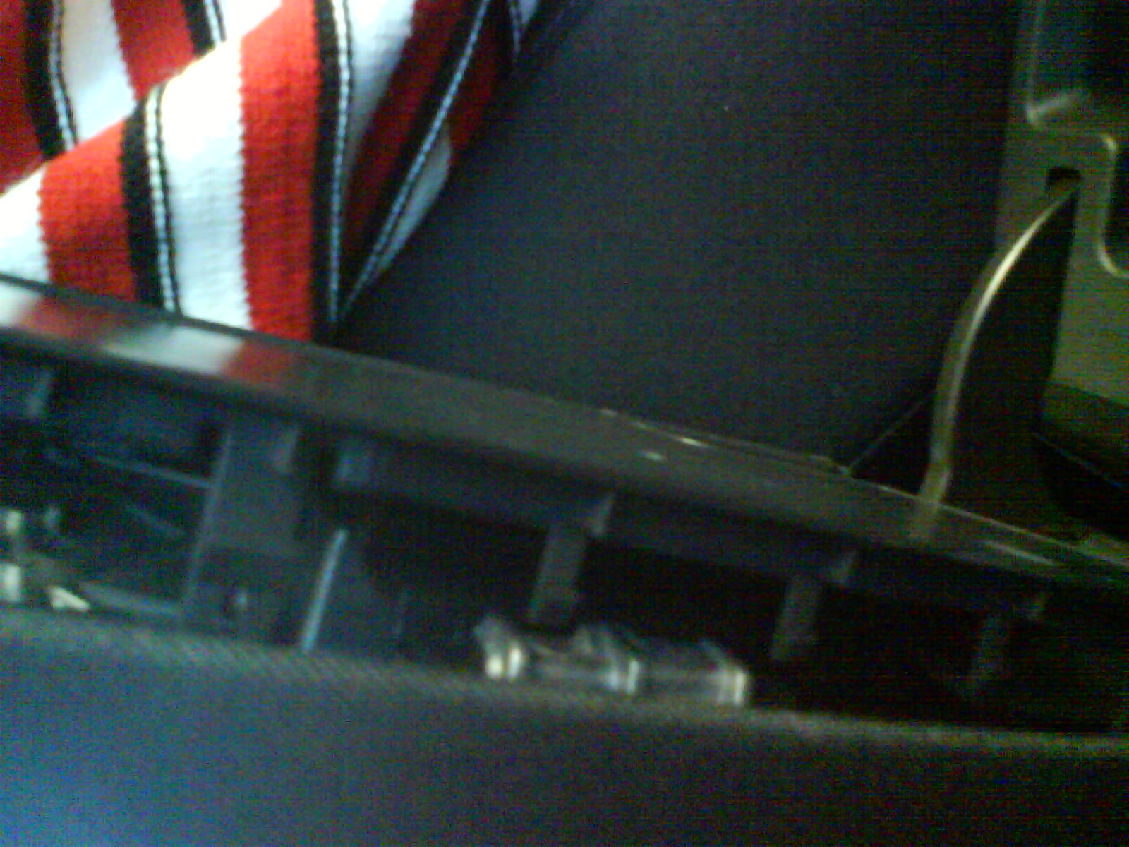

se desface simplu am incercat eu pe a mea, cum stai la volan si iea lasata jos o ridici un pic si tragi de pe lateral de a placa aia de sub are doar niste cleme de prindere si va iesi.Deci exact partea care se ved sub cotiera daca o ridici (aia de plastic )s3e scoate si apoi e simplu sa iti dai seama cum erge mai departe , uite si 2 poze
gabriel, no offence, nu am inteles nimic din ce ai incercat sa-mi explici :icon_thumright: in schimb m-am luat dupa prima poza, am bagat surubelnita intre partea textila si partea de plastic, am fortat putin si a iesit. are niste cleme, am reusit sa rup una da` e ok.:rolleyes: :icon_thumright: Dupa ce am scos plasticul care e sub materialul textil, tetiera culisa si se oprea in 2 cleme (piedici), le-am indreptat si am reusit sa scot cotiera. merci mult pentru ajutor
