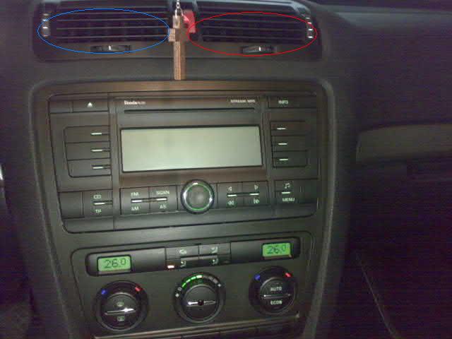

Am o problema! De cand a dat frigul am realizat ca pe una din gurile centrale imi baga aier rece chiar daca dau clima la max pe cald! Ce sa-i fac?
Bafta all :(
O fi iesit racordul (furtunul)?
Ai facut ceva investigatii sau ai desfacut recent ceva in zona respectiva? Nu mai deschide ,,clapeta" suficient?
nu i-am facut nimik.Masina are 3 saptamani!
Initial baga cald si gura respectiva dar cu timpul (15 min)se raceste,pe cand celelalte raman constant calde tot timpul !diferenta de caldura nu este foarte mare dar se cunoaste.

Cred ca am avut si eu intrebarea asta vezi raspunsurile cred ca sunt in acest topic...si la mine baga rece o f mare perioada pe grilele centrale...asa fac toate cred....pe auto
Hm.. am climatic, si in moemntul in care atinge 22 de grade (sa zicem) incepe si da aer rece, apoi iar incalzeste, sa mentina temperatura... dar la climatronic???
