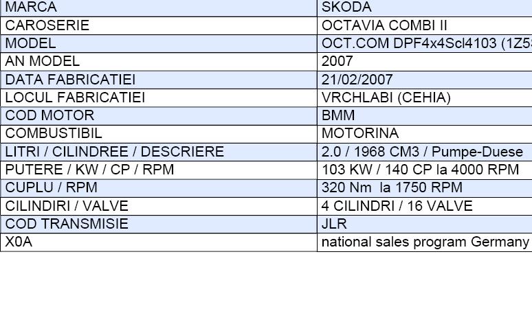

nu prea avem de ce sa comparam din cate inteleg eu, fiindca phantom are Scout si aproape sigur sunt ceva diferente, poate cele enumerate. Plus ca am vad ca a scris "l-am salvat acum cateva luni in urma curios fiind dupa ce am luat masina din Germania", iar daca masina este luata din alta tara cu siguranta sunt diferente intre dotarile standard. Trebuie comparate hatchback cu hatchback din aceleasi tari.

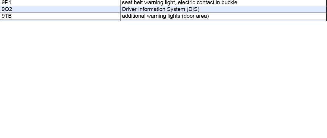

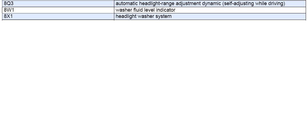

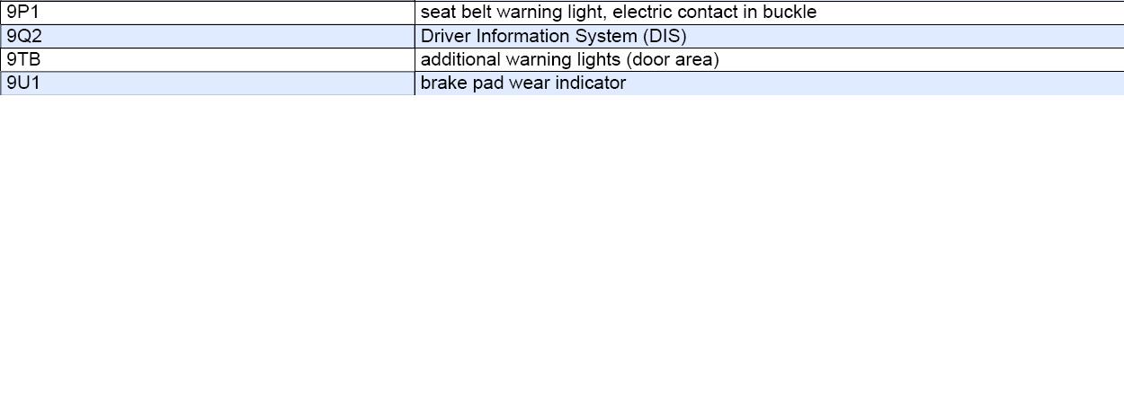

Pentru senzor lichid de spalare a parbrizului prima poza, iar pentru ceilalti senzori poza a doua a(senzor placute, senzor calitate ulei si cantitate, senzor becuri arse) am un asa-numit DIS(Driver Information System) care le inglobeaza pe toate informandu-ma prin senzorii respectivi asupra starii placutelor, calitatii si cantitatii uleiului, etc.Sustin asta deoarece fiind curios ce semnifica acest DIS am intrebat printr-un mail ulterior achizitionarii masinii fabricii din Vrchlabi(Cehia), raspunsul lor fiind mai complet decat ma asteptam incluzand ceea ce am sustinut mai sus. Asta este parerea si argumentele mele care binenteles pot fi supuse indoielii de catre ale voastre stimati colegi.Voi posta si inceputul Vin decoderului pentru cei mai putin increzatori.
Pai de ce nu ai zis ca e masina facuta pt Germania si mai e si scout!!!!

Pt romanica arata asa la a mea MY2008 ce ai postat tu :
8Q1 headlight-range adjustment (standard)
8W0 without washer fluid level indicator (standard) !!!!!!
8X0 without headlight washer system (normal nu am optiunea asta luata si nu e standrad)
9P1 seat belt warning light, electric contact in buckle (standard )
9Q2 Driver Information System (DIS) (am pus optiunea in opinia mea nu e altceva decat Maxi Dot-ul)
9TB additional warning lights (door area) (standard)
9U0 without brake pad wear indicator (standard) !!!!! Ai uitat sa dai copy-paste dar e probabil 9U1 brake pad wear indicator (pt occident asa e)
Asa cum sunt codate optiunile de Skoda unde iti apare "zero" in loc de una din variantele date de cifre e LIPSA :D
Da intr-adevar!
phantom are senzor lichid parbriz, pentru ca are faruri cu xenon si implicit spalator faruri si bidon 5 litrii in loc de 3. v-am explicat si mai sus cum e situatia cu senzorul asta. :D
