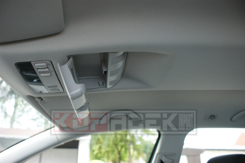

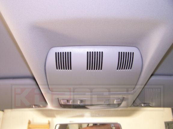

Daca masina mea nu a venit din fabrica cu suport de ochelari (montat in plafoniera undeva deasupra oglinzii retrovizoare) se poate inlocui acel plastic cu unul care are suport integrat sau voi avea probleme de prindere si / sau potrivire?
Adica in loc de post-22192-0-87076700-1400226563_thumb.j sa ai post-22192-0-91408400-1400226573_thumb.j ?
Daca nu gresesc codul piesei este 1z0 868 565 si sunt de mai multe culori in functie de interiorul pe care il ai.
ps: 1Z0 868565 E cream-colored   Or  1Z0 868 565 F gray.
Modificat de BogdanOnet
Da. Asa vreau sa fac. Nu de culoare imi fac probleme ci de fixare.

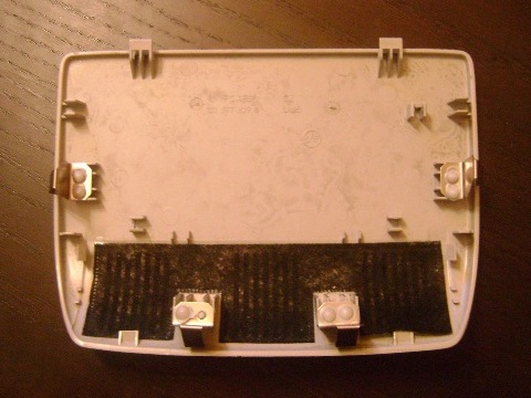

Din ceea ce vad eu nu e prinsa cu șurub. Are doar cleme.
Asta fiind doar capacul care vine dat jos post-22192-0-13397700-1400230012_thumb.j
nu e nici o problema in a le inlocui, asa am procedat si eu, ba am si senzori :)

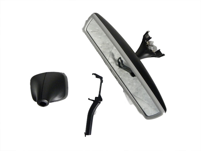

este posibila montarea unei oglinzi cu codul 1Z0857511A în locul unei oglinzi clasice sau trebuie schimbat și parbrizul ?
Practic sunt interesat nu de senzor de ploaie ci de faptul ca e heliomata.
Mulțumesc.
post-22192-0-66050300-1400740371_thumb.j
F l o r i n
daca vrei sa montezi doar pentru heliomata, atunci nu trebuie sa inlocuiesti parbrizul.... se foloseste suportul - piciorul de la a ta si restul de la cea heliomata - se gaureste un pic, se trag firele si se monteaza.
daca vrei si montarea senzorului, atunci trebuie inlocuit parbrizul.
