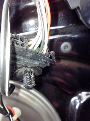

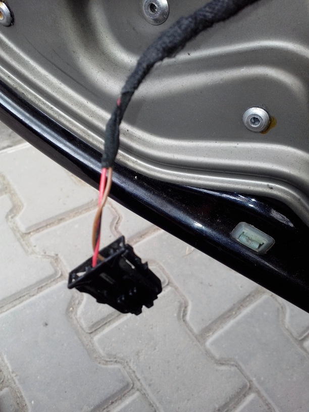

post-118847-0-18079300-1399290386_thumb. aceasta este mufa ce duce la oglinda si am vrificat firele cu urmatoarele valori-gri-0;rosu-o;alb-0;verde-12,67V(pozitiile inchise)si 12,52V(pozitiile deschise);mov-12,74V(p.i.)si 12,53V(p.d.);galben-12,80V(p.i.)si 12,55V(p.d.)post-118847-0-19494900-1399290682_thumb.-alimentare calculator mufa rosi 12,40Vpost-118847-0-20459100-1399290769_thumb.-si aceasta mufa pentru lumina urcare in masina,lampita de langa boxa ,care are tensiune 12,79V dar nu aprinde becul,cand il pun pe acesta din urma tensiunea dispare,cum il scot iarasi am tensiunea 12,79V.Ce parere aveti?
La firul rosu/galben ai alimetare ?

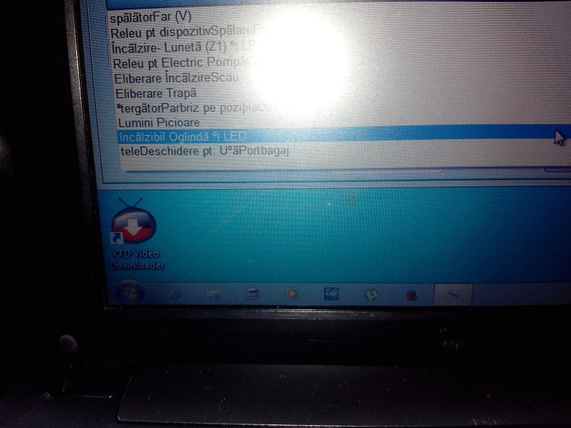

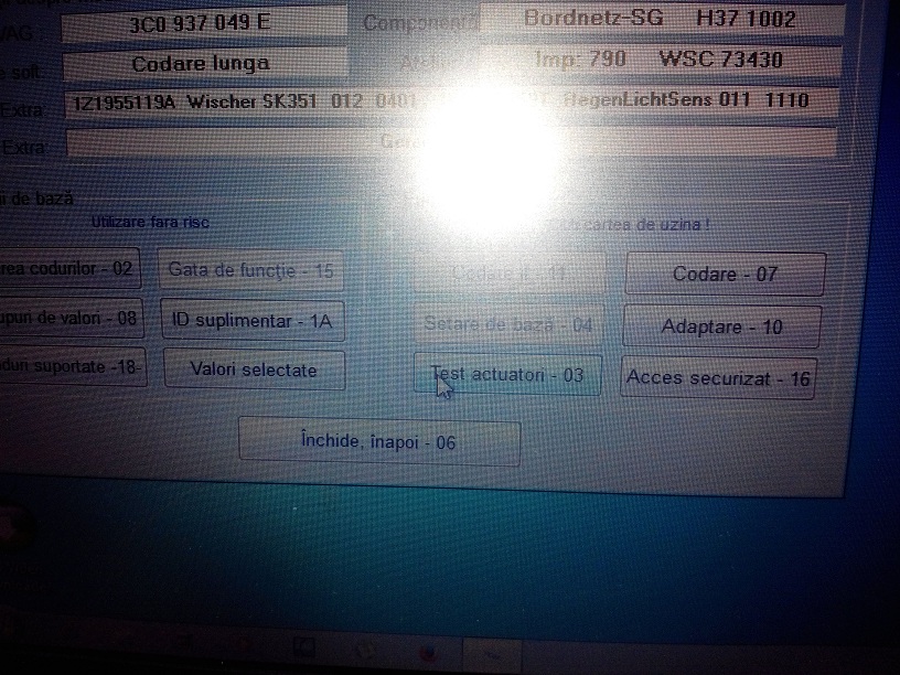

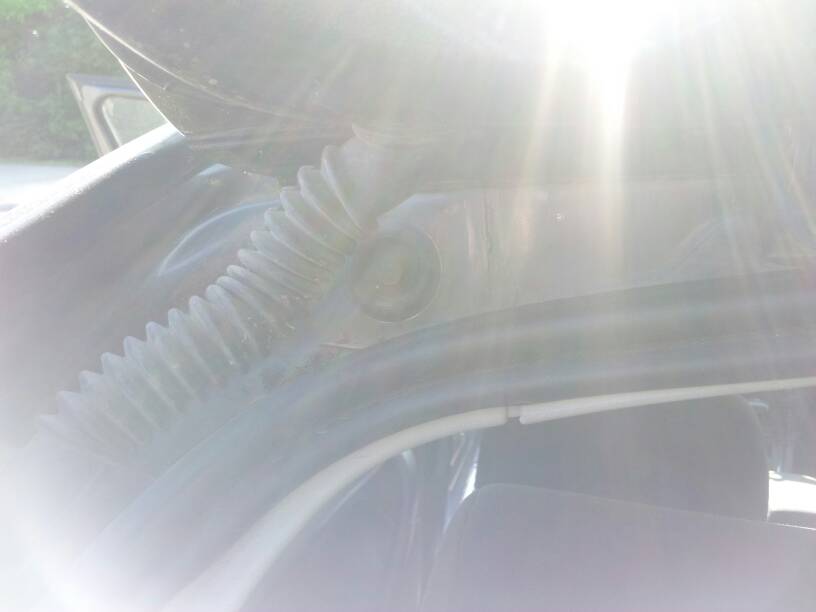

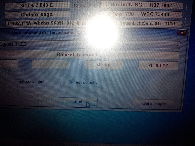

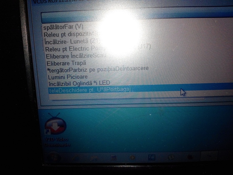

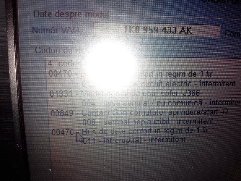

Am reusit in sfarsit sa-mi dau seama ce este cu OUTPUT test,eu am VCDS in limba romana .In sfarsit, am facut acest test si-mi da ca fiind nemontati, adica semalizarea,lumina pentru urcare in masina de sub oglinda precum si lumina de la boxa si acum surpriza imi zice ca nici incalzirea din oglinda nu merge-acest lucru l-am observat mai de mult intr-o zi ploioasa cand erau 6 grade afara si am zis sa-mi usuc oglinzile dar acestea nu s-au uscat.Totusi singurul lucru care merge la oglinda este modificarea pozitiei sus,jos,stg.,dr..Am facut si ceva poze legat si de portbagaj care nu se deschide cand apas butonul din mijloc al cheii masinei,plus ca am descoperit o eroare care spunea ca de la calc de pe usa nu are semnal!Ce credeti?
post-118847-0-57833700-1399461039_thumb.post-118847-0-67409800-1399461055_thumb.post-118847-0-66343200-1399461074_thumb.post-118847-0-59885800-1399461091_thumb.
E ciudat. Ai verificat in mufa calc daca ai tensiune pe cele 2 fire de alimentare?

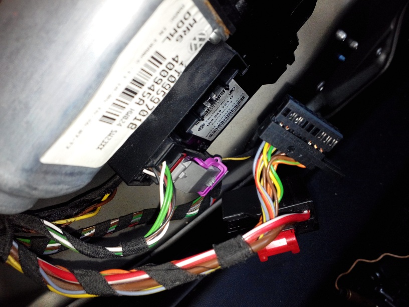

Acum am verificat intreaga mufa-cele 2 fire groase maro- si rosu-alb+ permanent;celelalte fire din mufa subtiri:negr-gri=0;rosu-galben=+permanent;gri=0;maro-galben=0 ;galben=0;portocaliu=0;portocaliu-verde=0;maro=0;verde=0;galben-verde=0.Nu mai siut ce sa mai zic sau sa mai fac!post-118847-0-24896500-1399470615_thumb.
Daca nu e din codarile de pe calc de usa, atunci acesta este dus.

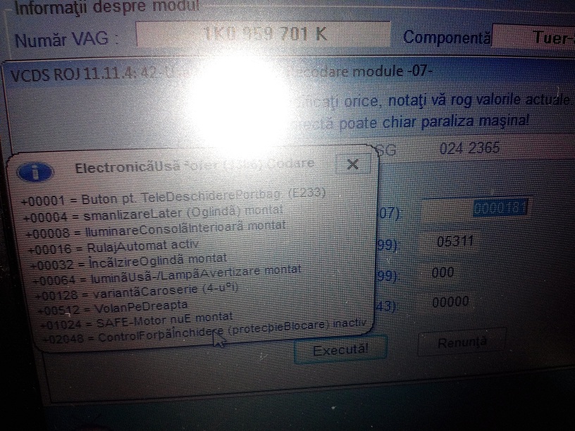

Pai cand intru pe codarile calc de pe usa nu sunt cu biti pentru bifat ci apare un nr.0000001 si nu stiu cum sa codez!Cum se face?
Iti apar optiunile intr-un balon. Ce codare ai acum? ce codare ai pe cealalta usa?

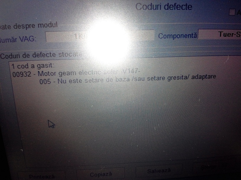

Am reusit sa gasesc un calculator de usa pasager exact codul meu numai ca este de passat dar la mufe si pini este identic.L-am montat si o bucurie a aparut pe fata mea merge semnalizarea din oglinda,dar nu merge lumina de sub oglinda si nici cea de pe usa de langa boxa.I schimb merge geamul modul impuls doar la coborare ,am incercat sa-l invat tinand butonul mai mult timp apasat ,pe moment a mers dar apoi a aparut eroarea de mai jos.Am faut poza si la codarile calc.de pe usa pasager si sofer.Poate ma puteti ajuta ,ca sa fiu bucuros deplin.Multumesc anticipatpost-118847-0-96843400-1399743254_thumb.post-118847-0-51526400-1399743273_thumb.post-118847-0-09261200-1399743291_thumb.post-118847-0-09261200-1399743291_thumb.post-118847-0-08342700-1399743339_thumb.
