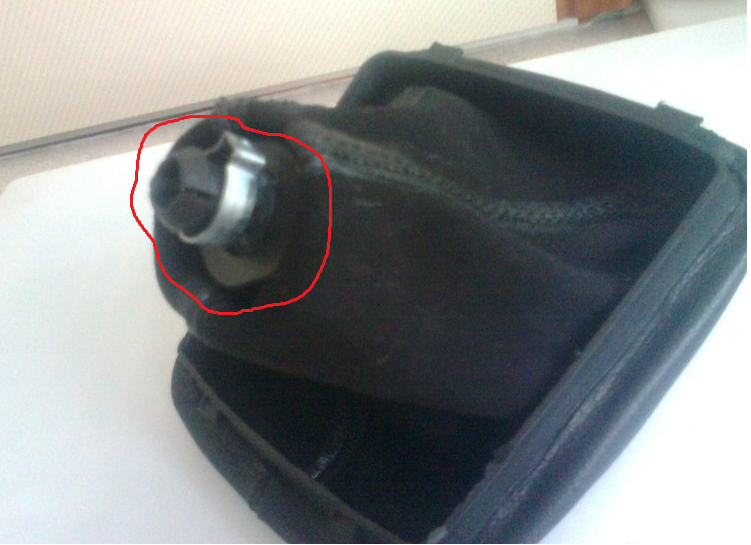

Stie cineva cum se scoate mansonul din nuca, la schimbatorul de viteze? Vreau sa-l schimb, dar n-am reusit sa-l scot din nuca, am incercat toate posibilitatile si nu iese.
Ce am vazut la a mea:
- deschizi capacul scrumierei;
- tragi de rama mansonului, din fata;
- tragi si din partea opusa;
- ridici la maxim mansonul in sus si vezi o "saiba";
- cu o surubelnita sau cleste o desfaci;
- montezi in ordine inversa, cu grija, fara sa te grabesti, iar saiba metalica o inlocuiesti cu un soricel mai zdravan, de vreo 5-6 mm latime.
De desfacut am desfacut-o, exact cum ai spus tu, dar eu vreau sa inlocuiesc mansonul, care este prins de nuca si nu stiu cum sa-l scot din nuca. Am strans piciorusele unde este acel colier, am fortat nuca la baza mansonului si tot nu vrea sa iasa, nu merge nici prin rasucire. Nu stiu cum este prins mansonul ala de nuca, ca nu reusesc in nici un fel sa-l scot.

Lucian, de unde am incercuit cu rosu, vreau sa-l scot.
post-100957-0-27902700-1398174464_thumb.
Ai doua variante: ori cu o surubelnita lata, ori cu flex/bomfaier. Dupa aia poti pune un colier metalic, cu surub.
Poate nu m-am facut inteles, nu colierul vreau sa-l scot. Vreau sa indepartez mansonul de nuca, am scos si colierul si tot nu pot sa scot mansonul este prins cumva de nuca. Am incercat sa strang mai tare si plasticul de care este prins colierul crezand ca apasa piciorusele si ma lasa sa scot nuca si sa raman cu mansonul, dar tot nu merge, am bagat si surubelnita intre manson si acel plastic mare de la baza si nu iese nici prin fortare.
Draci! Credeam ca e vorba doar de manson, nu de maciulie/nuca. Daca reusesti, sa imi zici si mie, l-as cosmetiza un pic (atat mansonul, cat si nuca).
O sa ma mai chinui, poate ii dau de cap, sper sa nu rup plasticul ala,o sa-ti zic daca am reusit. Am cumparat un manson nou si nu stiu sa-l scot de acolo, ca sa pot sa-l inlocuiesc.
