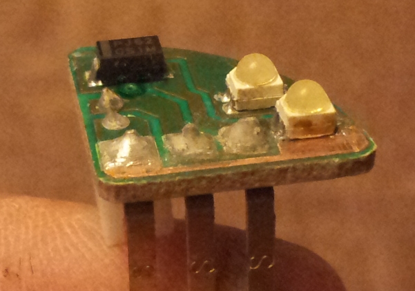

O intrebare: ce LED-uri de semnalizare sunt in  oglinda? Ma intereseaza cati V au... Unul este ars, din cauza lui nu merg celelalte. AM incercat sa pun un LED albastru (gasit printr-o cutiuta) si merge. Nu stiu cati V are, insa nu il pot pune din doua motive: nu e galben si nu incape :D. Al naibii de mici is LED-urile originale, din cauza unuia nu mege niciunul. Becul de pozitie merge.
Cel defect e din dreapta, traseul curatat.
post-117502-0-47234100-1396720191_thumb.
Nu mai pot edita, dar am gasit singur LED-ul http://adelectrocom.ro/product_info.php/cPath/620_710_716/products_id/144177 - cred ca asta este. Poate l-oi gasi la Dioda sau Tor in Piatra, ca nu am chef sa platesc suplimentar posta pentru cateva buburuze (e transportul de cateva ori mai scump decat produsul). Am pus un led verde mic, l-am inghesuit cum am putut, lipit provizoriu si sper sa tina cateva zile. Apoi desfac totul, pun ce trebuie si lipesc cu simt de raspundere.
