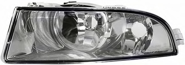

referitor la intrebarea mea de mai sus,de ce sunt 3 becuri in proiectorul de ceata?
sunt doar 2 becuri in proiector. cel de ceata si cel de Daylight (tip para )
eu asa vad ca sunt,3 becuri!
Modificat de peteru
Fara suparare si nu ma intelege gresit dar cele 3 becuri le-ai vazut in poze sau in realitate?
unul e reflexie in oglinda... Sunt doar 2 becuri.
Asa am vazut si eu in 2009 cand am luat masina, faruri ceata cu functie cornering, si a fost teapa de 89 euro.
